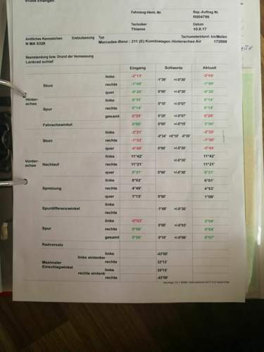

Gute Nacht MT-Gemeinde!
Eigentlich müsste ich jetzt im Bett liegen um die anstrengende Fahrt heute von Pag-Kroatien zu mir nach Hause (Nürnberg) auszukurieren. Die Augen sehen schon vor Müdigkeit verschwommen, jedoch muss ich mein Problem, was mir am Herzen liegt, heute Nacht bevor ich ins Bett gehe noch unbedingt loswerden. Vielleicht waren die knapp 1000 Km heute deshalb so außergewöhnlich anstrengend, weil ich mir nicht zu helfen wusste.
Kurz zu mir: bin seit 3,5 Jahren Besitzer eines 320 cdi's Kombi (bj. 2005, Om642, mittlerweile 195 tkm gelaufen, Amg-Paket). Ich liebe mein Auto. Er wirkt trotz seines Alters immer noch modern. Ich steige jedes Mal aufs Neue mit viel Freude in das Auto ein und jede Fahrt bereitet mir immer noch so viel Spaß wie am ersten Tag. Verkaufen kam nie in Frage. Wenn da nur nicht das überforderte Fahrwerk wäre, bei dem die Fahrwerkkompenenten mit dem Fahrzeuggewicht nicht klar kommen. Ich bin jemand, bei dem das Lenkrad bei Geradeausfahrt 100%ig gerade stehen muss. Ich kenne da keine Gnade. Ein geradestehendes Lenkrad vermittelt mir Genuss beim Autofahren, insbesondere auf Langstreckenfahrten auf der Autobahn. Bin von Grund auf jemand, für den Autofahren eine Art Meditation widerspiegelt. Ich bin da wirklich krankhaft, was dieses geradestehende Lenkrad angeht, das ist mir bewusst, ich kann jedoch diesen Trieb so leid es mir tut nicht unterdrücken. Auch Hyperbel musste da schon einiges mit mir durchmachen. Vielen Dank nochmal an dieser Stelle für die aufgebrachte Geduld mit mir. Diese Krankheit hat in den letzten 3,5 Jahren dazu geführt, dass ich bei der E-Klasse unzählige Achsvermessungen machen ließ. UNGELOGEN, es sind an der Anzahl mittlerweile bestimmt weit über 20!!! Nein ich bin kein Großverdiener! Ich bin krank, ich weiß. Immer wenn das Lenkrad einen ticken bei Geradeausfahrt schief stand, hab ich gleich die Spur einstellen lassen. Beispielsweise steht vorm Urlaub immer eine Vermessung mit anschließender Einstellung auf der Tagesordnung damit ich schön entspannt die Autofahrt genießen kann. So eine Vermessung kostet mittlerweile 80 Euro. Den Rest könnt ihr euch denken. Meine Frau schüttelt mittlerweile nur noch mit dem Kopf. Würd ich wahrscheinlich nicht anders machen.
Jetzt fragt ihr euch natürlich, warum lässt du ständig die Spur einstellen?? Die Frage ist berechtigt. Hier die Antwort: Sobald ich mit dem Benz über flache, natürlich spürbare Schlaglöcher, Bodenwellen, Unebenheiten auf der Autobahn mit normaler Autobahngeschwindigkeit fahre (fahre in der Regel 120 Tempomat, wie heute auf der Rückfahrt auch) vermasselt es mir die Spurwerte auf der Vorderachse!!! Das kann doch nicht wahr sein?!? Vor der Hinfahrt hatte ich wieder alles 1A einstellen lassen. Auf der Fahrt runter hab ich jeden Gullideckel, jedes Loch und jede noch so kleine Unebenheit versucht zu vermeiden. Es hat geklappt. Heute auf der Rückfahrt bin ich über mehrere Bodenwellen an einem Stück gefahren, hatte es im Voraus nicht bemerkt. Und siehe da, Lenkrad steht unmittelbar danach wieder schief! Wieder hats mir vorne, wenn auch minimal, die Spurwerte links oder rechts oder beidseitig vermasselt. D.h. Ich musste nach leicht nach links lenken, damit das Auto geradeaus fährt. Aber Leute, diese Bodenwellen über die ich gefahren bin, waren ganz normale, übliche Unebenheiten auf der Autobahn. Aber anscheinend zu viel für den Benz.... Nach der Einreise in Passau ist der Zustand des Fahrbahnbelags nicht sonderlich gut. Da ist es unmöglich jeder Unebenheit auszuweichen. Was denkt ihr ist dieses Mal passiert? Bin wieder über Bodenwellen gefahren, über die jedes andere Auto auf der Autobahn zwangsläufig auch fährt, und plötzlich kommt mir das Lenkrad wieder komisch vor. Jetzt muss ich nach rechts lenken, damit der Benz geradeaus fährt. Anscheinend hats mir die Spurwerte wieder in eine andere Richtung verzogen, sodass ich in die andere Richtung lenken muss. Viele werden jetzt sagen, die Straßen haben immer unterschiedliche Neigungen usw. Ja ich weiß, aber mehrere hunderte Kilometer, von Zagreb bis nach Nürnberg, sind denke ich genug und bedürfen keiner weiteren Worte.
Ich bin mittlerweile mit meinem Latein am Ende. Könnte mir vor Wut in den Hintern beißen. Die Wut geht sogar so weit, dass sie mir den Schlaf nachts um 1 raubt. Stellt euch mal vor: du gleitest schön mit deinem Benz über die Autobahn. Anstatt, dass du dich entspannt zurücklehnst, guckst du permanent auf die Straße und suchst ein Schlagloch nach dem anderen, damit du ja nicht reinfällst und es dir wieder die Spur vermasselt. Das ist doch kein Autofahren mehr! Das ist eigentlich psychische Folter auf eine andere Art und Weise. Fahren als Zweitwagen einen Seat Leon Supercopa, Baujahr 2005. Hat ab Werk dieses Eibach Fahrwerk verbaut. Bin mit ihm auch viel Langstrecke auf viel schlechteren Autobahnen gefahren, nix ist passiert, null komma null, nix! Lenkrad steht so wie es sein soll. Spur innerhalb der Toleranz, alles im grünen Bereich. Warum zum Teufel ist das beim Benz nicht der Fall?? Sind ernsthaft am überlegen, ob wir die E-Klasse nicht verkaufen sollen. Das macht auf lange Sicht weder mein Geldbeutel noch meine Psyche mit.
Ich hoffe ich konnte euch mein Problem klar und deutlich darstellen. Die, die jetzt mit dem Kopf schütteln, haben mein vollstes Verständnis. Hoffentlich kann mir jemand helfen. Vielleicht hat einer von euch auch ähnliche Erfahrungen gemacht? Bin über jede Hilfe dankbar, falls es da überhaupt eine Abhilfe gibt. Es kann doch wohl nicht wahr sein, dass nach jeder kleinsten Unebenheit meine Spurwerte sich ändern und anschließend das Lenkrad schief steht um geradeaus zu fahren. Wahnsinn....
Bevor ich es vergesse, die Rad-Reifenkombination: hinten 265 35 18, vorne 245 40 18 auf original AMG-Felgen. Airmatic-Federung, fahre immer in der Sport 1-Einstellung.
Jetzt hau ich mich aufs Ohr, bevor mir vor Müdigkeit noch das Handy aus der Hand fällt.
Danke schon mal im Voraus!

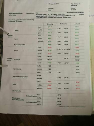

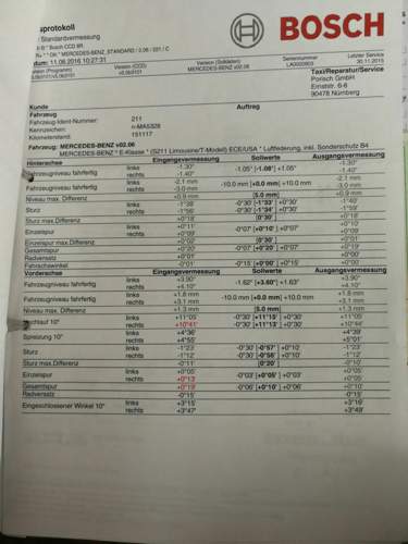

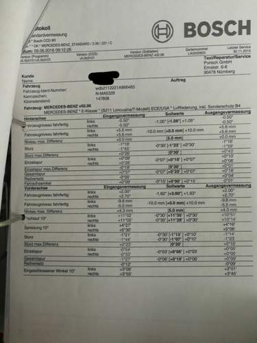

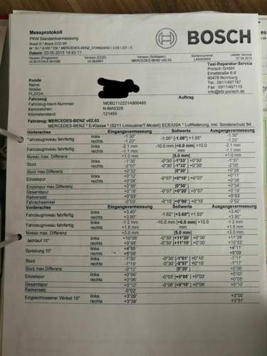

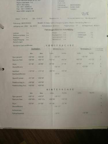

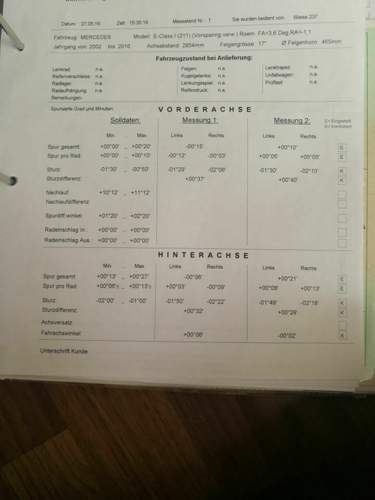

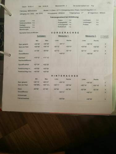

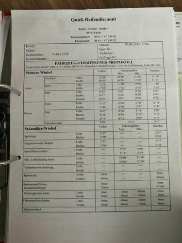

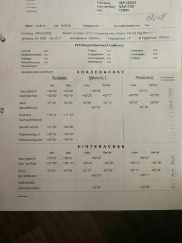

Auffällig bei den Messprotokollen finde ich das besonders die Spurwerte teilweise stark "hin und her" springen!
Sind eigentlich schon einmal alle Fahrwerksteile, besonders die Lager/ Gelenke einmal auf verschleiss geprüft worden?
Das könnte man gut beim TÜV etc. auf diesen "Schubplatten" machen!
Sind die vier Hydrolager mit den der Hinterachsrahmen an die Karosserie geschraubt wird, geprüft worden?
Es macht keinen sinn regelmässig die Spureinzustellen, wenn nach einpaar Schlaglöchern das Lenkrad schief steht! Da stimmt etwas nicht!!
Fahrwerk komplett prüfen lassen, siehe oben oder alle Lenker komplett erneuern lassen VORNE & HINTEN!
MfG Günter
P.S. Die H.-achse ist Spurführend und folglich sollten die Spurwerte auch beidseitig "gleich" eingestellt werden! Das grenzt schon an murkserei wenn rechts am unteren Limit eingestellt ist und links am oberen Limit NACH einer Vermessung ..!

So wie sich das liest ist vermutlich ein erhöhtes Spiel, welches sich je nach Last und Belastung minimal in eine Richtung verschiebt.
Wenn zB die Zugstrebe Spiel hat verändert sich nicht nur der Nachlauf, sondern auch die Spur.
Aus diesem Grund wäre es sinnvoll, wenn Du ein oder besser mehrere Vermessungsprotokolle einstellst, um zu erkennen welcher Wert sich bei Dir auffällig verhält.

Zugstreben habe ich letztes Jahr gewechselt. Lemförderteile benutzt. Ich kann gerne Protokolle einstellen. Kanns euch aber schon im Voraus mitteilen. Verändern tut sich immer nur die Spur vorne...
Bin total am verzweifeln.

Bevor Du anfängst die ganze Vorderachse zu renovieren, solltest Du die Hinterachse nicht vergessen, für die das selbe gilt.
Wenn sich dort die Spur minimal ändert, ändert sich der Fahrachswinkel und das Lenkrad steht schief
Wurde dort mal alles kontrolliert und sind die Schrauben alle fest?
Wenn die Zugstreben der Vorderachse nicht mit erforderlichen Drehmoment angezogen wurden kann sich diese bei Belastung leicht in der Nut bewegen.
Wurden diese Schrauben auf Festigkeit überprüft?
