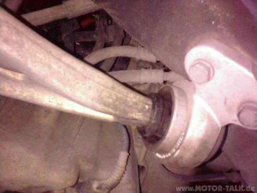

hey,
habe das auch gehabt, dass ist die lagerbuchse die am traggelenk bzw. Querlänker befestigt ist kostenpunkt für beide 50 €
schau mal auf das Bild was ich mit eingefügt, dieses Teil ist das
Lagerbuchse

also brauch ich neue querlenker oder wie?

das kann alles mögliche sein!!!
Rauf auf die Hebebühne und ruckeln, ist Spiel da dann sinds die Querlenker. Könnten aber auch die Koppelstangen / Pendelstützen sein...

Ich bin der Meinung das das die Hydrolager sind, wie der erste Antwortgeber es auch sagte.
Hydrolager würde ich von Mayerle kaufen da sie aus Vollgummi sind. Haben den selben Compfort bei längerer Lebensdauer.

also querlenker sind es doch... welche nehm ich da? meyle oder welche? habt ihr tipps?

Mein Hydrolager rechts war komplett Trocken.

Naja auf jedenfall klacken die Hydros auch beim anbremsen und ganz deutlich spürt man wie es einem das Lenkrad verzieht bei unebenheiten.
Pendelstützen und Hydros verrecken meist zur selben Zeit ;)
die Pendestützen ein paar KM früher *g*
Stoßdämpfer sind unproblematisch die Federbeinlager bekommen aber auch öfters mal was ab.
PS: die Meyle Lager verursachen bei 18"und Größer je nach Profil des Reifens eine Unwucht (vibrationen) zuwischen 80 und 130KMH..
dies bekommt man (fast) weg durch elektronisches Feinwuchten der Räder auf dem Fahrzeug (nur die VA).
Ist leider "normal" die die Hydroflüssigkeit bei den Meyle Vollgummilagern nicht vorhanden ist.. (Lemförderer ist OE kostet etwas das selbe hält aber leider nicht so lange.. eben wie die OE BMW..)
PSS: die Lebenslange Garantie von Meyle ist für den Abfalleimer ;)
die ist eh nur 3 oder 5 Jahre aber unter der Einschränkung das keine Felgen größer 17" gefahren werden dürfen dazu müssen die Teile von einer Fachwerkstatt die umgang damit hat eingebaut werden. (alles rausredefallen Meyle wir nie was ersetzen)
