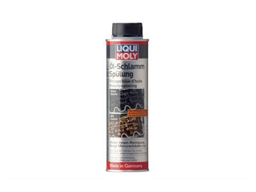

Mit einem Ölwechsel alleine ist es auch nicht getan. Zusatz gegen Ölschlamm hinzufügen und mal überprüfen lassen ob nicht doch einen Zylinderkopfschaden gibt. Ist in einer Werkstatt ne Sache von 5 bis 10 Minuten.

Gegenmittel
