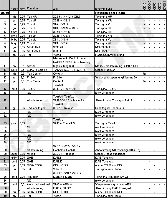

ich hab jetzt mein neues Radio drin Gateq ENAV-6520i Navi Doppel Din
Habe mir bei ACR nen Antenneadapter mit Phanton Einspeisung (12V werden wohl mit auf antennensignal gegeben)
hab jetzt nen total schlechten Radio Empfang, habe auch schon ein anderes Radio ausprobiert da ist der Empfang genauso schlecht. Liegt also nicht am Radio würde ich sagen.
Wenn ich das Opel Radio CD30 wieder einbaue ohne den Antennenadapter zu nehmen ist der Empfang gut.
Habt ihr ne Idee ???
Danke

Der Antennenverstärker im Vectra wird über einen separaten Ausgang am Radio mit 12V versorgt. Die Phantomspeisung bringt Dir nichts. Die Pinbelegung der Radio findest Du in der FAQ. Du brauchst vermutlich das rot/weisse Kabel von Pin 13.

hab mir die Pinbelegung rausgesucht aber ich kann nichts für den Antennenverstärker finden :(
Wie wird der denn laut dieser Anschlußbelegung angesteuert ???

Warum schaust Du nicht einfach in unseren FAQ, wie ich es geschrieben habe? Hier gibt es "unsere" Pinbelegung, die (mehr oder weniger) vollständig ist. Da findet sich auch ein Pin mit 12V Steuerspannung für "Radio an". An diesem Pin sollte auch der Antennenverstärker angeschlossen sein.

Den plan habe ich auch gefunden,
aber dummerweise ist Pin13 bei mir Vectra nicht belegt :(
welcher aber auch laut Belegung Radio AA (Twin Audio Remoteausgang) gekennzeichnet ist.
Also woher bekommt der Verstärker dann seine 12V Speisespannung ???

Muß Intruder recht geben, es gibt scheinbar keine Stromversorgung mehr bei der Antenne im MJ 2005, hab die Pläne von MJ2005 mit den Plänen des MJ 2003 verglichen, dort hatte der Antennenverstärker neben den geschirmten Leitungen (GPS, DAB und Radio) noch zusätzliche Anschlüsse. Beim MJ 2005 sind nur noch die drei Anschlüsse mit den geschirmten Leitungen zu sehen, es gibt auch keinen Hinweis beim Anschlußplan vom Radio, daß dort eine extra Stromversorgung zur Antenne geht so wie bei MJ2003. Der entsprechende Pin geht nur noch zum Twin-Audio bzw. Travel-Assistenten.
Das löst jetzt aber das Problem immer noch nicht, denke daß die Fernspeisung wohl direkt vom Radio übernommen wird. Könntest du vielleicht mal das CD30 anstecken, den Antennenstecker runternehmen und mit nem Multimeter schauen ob am Innenleiter ne Spannung anliegt?
Der Verstärker sollte am Querträger sein, dort wo die Scheibe beginnt, denke du hast ihn eh schon gefunden.
Im schlechtesten Fall müßtest du wohl eine andere Antenne einbauen, vielleicht gehts auch mit dem Antennenverstärker von 2003 und eigens gelegter 12V Leitung zum Radio.

hast du deinen Phantom Adapter auch an 12V geschaltete Zündung angeschlossen???
diese Brauch er, da du ein CD30 Radio hast besitzt du einen Antennen Anschluss der Fakra heiß somit bekommt dein Antennenverstärker der im Fuß der Antenne sitz Plus über das Antennenkabel und nicht wie früher über ein extra pin.

er hat orginal ein cd 30 also gibt es kein pin mit 12v für den verstärker!

Der Antennenverstärker sitzt bei der Antenne (C-Säule) und nicht bei der B-Säule.
