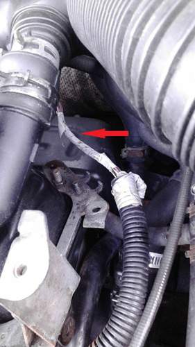

Jetzt verstehe ich gar nichts mehr! Gestern kam der Verkäufer und las den fehlerespeicher mit einem Gerät aus. Er zeigte dann Fehler G28-Sensor, Lambdasonde und Servolenkungsdruckchalter an. Also einigte ich miich mit dem verkäufer darauf den wagen heute morgen hin zu bringen und er würde mich zur arbeit fahren. Somit hätte er dann den ganzen Tag zeit den mangel zu beheben. Er kam mich dann abholen und sagte das Auto springt nicht mehr an. Obwohl er den Unteren sensor gwechselt hatte. In der Werkstatt hatte er im Beisein von mir den Nockenwellensensor hinter dem Zahnriemen auch noch gegen einen neuen getauscht.Er sprang nicht an. Also tauschte er den unteren Sensor nochmals gegen einen neuen. Er drehte zwar, aber er sprang nicht an! Wieder die selben Fehler im Ablesegerät! Dann überbrückte er die Benzinpumpe und man hörte sie summen. Er sprang dann kurz an stotterte, und ging wieder aus. Und es gab beim starten eine Fehlzündung. Ich wackelte dann mal an einem kabel( links neben dem Motor)das mit Isolierbad umwickelt ist und er sprang dann ohne zu Mucken2 mal an. Aber ging dann wieder aus. Trotz wechseln der beiden Sensoren immer wieder der selbe fehler. Meistens G28! Kann es sein das der Stecker der an den sensor geht kein Strom hat? So wie es aussieht war auch mal ein Marder zu gange da viele kabel mit isolierband umwickelt sind. Kann man den Stecker prüfen? Den Kühlwassersensor hatte ich auch schon gegen einen neuen getauscht. Nur seltsam, das er heute morgen ganz normal ansprang und auch die Drehzahl im stand hielt. Bis er dann warm wurde und er mir fast ausging. Werde mal ein Bild vom Motor und den isolierten kabeln machen und hier einsetzen.
Mach doch mal ein Bild von allen Kabeln mit Isolierband. Klingt irgendwie nach Pfusch und dass da der Hase im Pfeffer liegt.

So gestern nach Feierabend( nach endlosen startversuchen) wieder zum Verkäufer und der baute dann erneut einen neuen Kurbelwellensensor ein. Und siehe da, er sprang sofort an ( ohne Fehlzündung!:-) ) Auch bei weiteren Startversuchen ging er problemlis an. Fehler zeigte er kerine mehr an auf dem Auslesegerät(laptop). Also frohen Mutes auf nach hause. Ging auch nichtv mehr aus und hielt brav die Drehzahl im stand. Fuhr dann eine Strunde später noch einkaufen und siehe da: orgel,orgel,orgel....Er streikte wieder! Trat dann vor dem Start das gaspedal mehrmals und dann sprang er direkt wieder an! Könnte das mit der benzinpumpoe zusammenhängen? Denn die hört man nicht bei Zündung ein. Als der Verkäufer die Sicherung der Benz-pumpe( sicherung 28) vorgestern überbrückte hörte man die Pumpe summen. Gibt es da ein relais wo defekt sein könnte? Und wenn wo sitz es? Löste auch gestern die Handbremse bevor er wieder ansprang, weil ich ihn anrollen lassen wollte aber glaube nicht, das die Handbremse etwas mit dem Start zu tun hat :-)
@ Brechreiz; Der verkäufer ist gelernter KFZ mechatroniker und handelt mit reifen und Autos( nur Audi)Er repariert aber alle marken.

glaub dann ist es schon müßig drüber zu philosophieren - wenn er handelt und das gewerblich macht, stell ihm die Kiste auf den Hof, er soll zusehen was los ist. Kann alles mögliche sein, reicht ja schon ein ausgenudelter Zündanlassschalter. Defekte Stecker, Kontaktprobleme der Sicherung - da kannste ja testweise mal schauen wie die aussieht. gern auch mal ersetzen.
