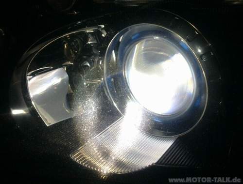

Hallo zusammen habe einen Vectra GTS Mj.2006 mit AFL also Bi Xenon mit Kurvenlicht, jez meine Frage ob schon wer von euch dasselbe Problem hatte oder hat, und zwar ist die Lichtausbeute echt besch...... ich sehe bei Regen fast gar nix mehr und es reflektieren auch die Makierungen am Boden nicht mehr. Jetzt meine Frage sind die Scheinwerfer hin oder nur die Brenner defekt?????? Einstellen hab ich sie schon lassen beim FOH der sagte es sei alles in Ordnung nur sehe ich halt nix.
Bitte um eure Hilfe bin schon am verzweifeln, kanns ja ned sein mein B Vectra mit H7 hatte besseres Licht

Hmm, seltsam. Es kommt vor, daß die Brenner altern und das Licht schwächer und gelblicher wird. Kann nach über 5 Jahren schon mal passieren. Ich hatte 2x miese Sicht mit meinem AFL-Licht. 1x nachdem der Wagen aus der Inspektion kam und beim 2. Mal, als ein übereifriger TÜV-Prüfer die Scheinwerfer mit dem Kommentar "zu hoch" nach Gutdünken ohne weitere Kontrolle so weit runtergedreht hat, daß ich nicht mehr als gefühlte 10 Meter Sicht hatte. :mad: Also: Wenn ein "Fachmann" sagt die Scheinwerfer wären korrekt eingestellt, hat das seitdem für mich keinerlei Aussagekraft mehr.
Stelle Deinen Wagen mal in ca. 3 Meter Abstand vor eine z.B. Garagenwand und schaue, ob die Scheinwerfer beidseitig gleich hoch eingestellt sind. Wenn ja, kannst Du diese mit einem Imbusschlüssel mal probehalber eine halbe Umdrehung hochdrehen und schauen, ob sich auf der Straße eine Verbesserung einstellt. Bei mir habe ich seit der selbstständigen Korrektur einen breiten und hellen Lichtteppich, ohne daß ich jemals vom Gegenverkehr angeblinkt wurde.
Danke erst mal für die antwort, habe die scheinwerfer schon bei ner mauer angeschaut sind beide gleich. Vor 2 Wochen bin ich in einem A3 gesessen und hab ne Mauer angeleuchtet und das Licht war eindeutig stärker und heller darum glaub ich das vielleicht echt dir Brenner hinüber sind.

1. Falsch eingestelltes Licht
2. Xenon Lampen/Brenner defekt
3. Das Glas des Scheinwerfers mat bzw beschädigt
Wegen seine Eigenschaften ist das Xenonlicht im Regen wesentlich schlechte als Halogenlicht

Ein Tipp,
für Leute die wirklich an Ihren Xenon Licht zweifeln, sollten die Brenner wechseln.
Auch ich war bis vor kurzen ein Zweifler.
Habe aber die Brenner nach 7 Jahren (170.000 km Xenon immer an) getauscht.
Und siehe da --> Flutlichtmodus an *ggg* wirklich ein bemerkenswerter Unterschied
wobei die alten keinen Gelbstich hatten, haben einfach nur an Leuchtkraft verloren.

danke für die antworten hab mir jez osram xenarc cool blue intense geordert und verbau die morgen dann werd ich mal sehn ich glaub auch das es an den brennern liegt wer weiß was der vorbesitzer reingeben hat
Also nachdem ich heute die Brenner gewechselt habe und mal in der Werstatthalle probehalber aufgedreht habe siehe da geiles starkes Licht, leicht bläulich und für das, das sich die Brenner erst einbrennen müssen top habs am abend nochmal probiert und mein parkplatz war noch nie so erhellt.
Also wer gscheite Brenner will klare Kaufempfehlung für Osram Xenarc Cool Blue Intense
