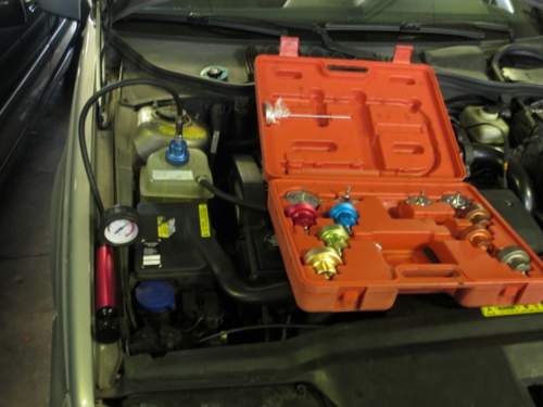

Immer wieder mein Tipp bei einem solchen Problem:
Kühlsystem abdrücken (lassen). Wo es zischelt oder blasen wift ist das Leck.
So bin ich schon etlichen defekten Wasserkühlern (denen sieht man es nciht immer an) und einigen Wärmetauschern, aber auch schon undichten Schlauchverbindungen auf die Schliche gekommen...
Letztendlich sogar leider auch einem Riss im Motorblock :eek:
Markus

Es gab mehr oder weniger gute Nachrichten von meinem Schrauber heute..
Er nannte meinen Schwarzen einen schwedischen Duschkopf..
Also.. Die Zylinderkopfdichtung ist in Ordnung..
Kein CO im Kühlsystem.. Schon mal gut.. :D
Dafür allerdings diverse Leckagen an den Schläuchen, die er beheben konnte.
Allerdings scheint mein Kühler leider auch bald fällig zu sein.. Es gibt auch da Undichtigkeiten..
