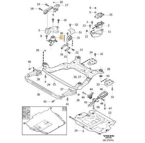

Habe hier einen 2008er V 70 III T6,der im kalten Zustand Schleifgeräusche aus dem Antriebsbereich vorne rechts produziert.
Wenn ich das rechte Vorderrad (auf der Bühne) drehe,kommt das Schleifgeräusch und es läuft auch noch kurz nach,wenn das Rad bereits still steht.
Scheint irgendwo aus dem Getriebe zu kommen.
Im warmen Zustand ist das Geräusch weg,im kalten Zustand ist es deutlich im Innenraum hörbar.
Hat Irgendjemand einen Tip?
Gruß,Martin
Themenstarteram 14. Juli 2020 um 16:33
Tadaaaaaa!
Es war das Motorlager!

Eventuell Wasser im Lager am Innengelenk.
am 18. Januar 2020 um 19:08
Wie sieht das rechte untere Motorlager aus?
