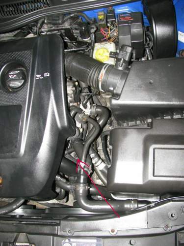

Kannst ja mal den Stopfen / Deckel des Kupplungsgehäuses abziehen, ob es dann lauter und heller wird.
Themenstarteram 11. November 2015 um 18:45
habe auch ein leichtes vibrieren im ganzen auto. kann das auch vom zms kommen? wo genau ist dieser deckel? :)
@mop_rockt schrieb am 11. November 2015 um 19:45:36 Uhr:
Siehe Bild.
Allerdings weiß ich nicht ob er beim V5 auch dort sitzt.
Kupplung-zms-deckel-stopfen
Themenstarteram 11. November 2015 um 19:57
danke. ich check das morgen gleich mal. was kann schlimmstenfalls passieren wenn das zms defekt ist bzw. eine unwucht drin hat? :)
