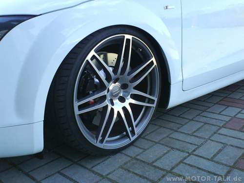

Hallo Leute,
ich muss mal was fragen, weil es mir immer wieder auffällt.
Ich habe montiert:
8,5x20 ET45 mit 235/30 R20
Dazu ein H&R Monotube und das Genze so weit runter gedreht wie in den Bildern zu erkennen.
Nur kurioserweise schleift es bei mir vorn im eingezeichneten Bereich an der inneren Kotflügelkante (Bördelkante).
Es ist nicht oft, nur ganz selten und meistens auch am kurvenINNEREN Rad (wenn man bspw. über einen abgesenkten Bordstein fährt).
Nur geistern hier im Nezt andere TT rum, die tw. genauso tief sind und 9 Zoll breite Felgen mit der selben ET fahren, wo angeblich nichts schleift.
Wie kann das aber sein?
Ich bin mit meinem Latein am Ende und könnte höchstens noch bördeln, allerdings verspreche ich mir davon mehr Ärger als Nutzen.
Vielleicht entsteht ja eine Diskussion, welche etwas Licht ins Dunkel bringt.
Viele Grüße.
Tom

Meiner hat auch ab und an mal an der Stelle geschliffen :)

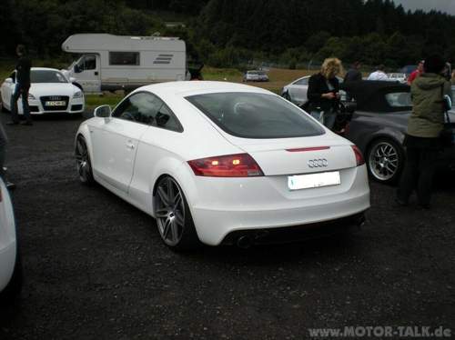

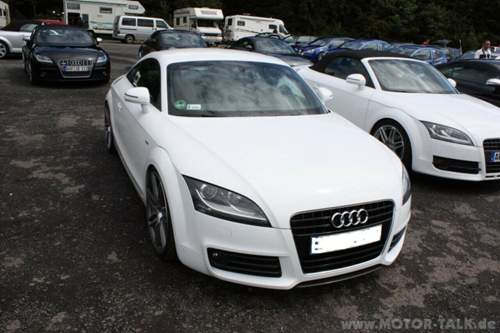

9x20 ET46 mit 245ern
Frt-8651022333416660933-9060675493054982773
Dsc00388
Sieht/sah echt sweet aus!
Ob du jetzt eine 8,5x20 ET45 mit 235/30R20 oder eine 9x20 ET45 mit 235/30R20 fährst ist ja in deinem Fall egal, es schleift ja der Reifen und nicht die Felge
Entscheidender kann da schon die Reifenmarke sein...

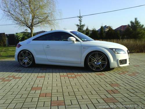

Du hast noch 2cm !!!
:eek::eek:
Ich war schon fast am Ende
:rolleyes:
( ich weiß, kein gutes Bild !
:D:D
Dsc00379

Comsat hat auf dem Bild Original Schmiedefelgen vom Audi S8 montiert. ;)
