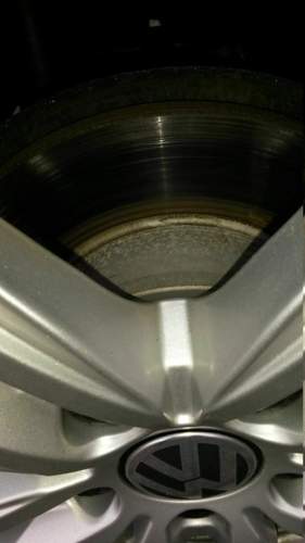

Morgen zusammen,
Folgendes Problem habe ich bei meinem GTI PP (04/2014) seit einigen Wochen:
Fahrzeug ist kalt. Bei warmem Auto passiert es nicht.
Ich fahre rückwärts. Beim Bremsen kommt ein lautes schleifgeräusch aus den hinteren radkästen.
Das Geräusch bleibt oftmals (wenn auch schwächer) wenn ich nach lösen der Bremse erneut rückwärts fahre.
Das Geräusch kommt jedoch nur beim Bremsen nach einer Fahrt nach hinten vor.
Nicht wenn ich vorwärts fahre.
Hat jemand von euch eine Idee? Auf jeden Fall geht er mal wieder zum freundlichen.
Danke und LG
Schecky

Fahr mal auf der AB schnell und geh mal paar mal stärker hintereinander in die Bremse, so dass sich der Belag etwas abschleift. Schau dann nochmal nach ob es immer noch schleift. Ansonsten überprüf die Bremsbeläge und Bremsscheiben.
Wieviele km bist Du schon gefahren?
Ist normal. Die Klötze verkanten sich durch die andere Drehrichtung etwas und verursachen dadurch Schleif- und/oder Quietschgeräusche. Tritt selbst bei jungen Fahrzeugen quer durch die Marken auf.

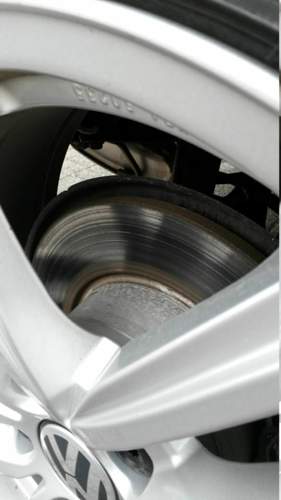

ich habe das Schleifgeräusch auch, und zwar wenn ich jeden morgen aus der Garage bzw. Einfahrt rolle und dann kurz vor der Straße leicht auf die Bremse gehe. Hört sich an, als ob ich einen Wagen bewege, der 10 Monate auf dem Gebrauchtwagenplatz gestanden hat und nie bewegt wurde.
Ich denke schon, dass das von den Bremsscheiben/Bremsbelägen kommt. Bei mir war das auch von Anfang an, also 0 km jetzt 5.000 km.
Es ist dasselbe Geräusch wie bei unserem Golf 6. Der Golf 4 meines Sohnes hat das in keinster Weise bei gleichen Bedingungen.
Ich habe schon den gefragt bei unserem 6er, er sagt nur "Bremsen sind OK, alles Bestens"
Ich habe aber keine große Lust, das so zu akzeptieren. Wenn der Wagen jeden Tag bewegt wird, darf das einfach nicht sein. Und ich kann nicht bestätigen, dass das quer durch alle Marken auftritt, bei meinen 3 Volvos war ebenfalls bei gleichen Bedingungen absolut nichts zu hören und der zehn Jahre alte Polo meiner Tochter hat das auch nicht.
OK, wenn man ein paar km gefahren ist und ein paar Mal auf die Bremse gelatscht ist, ist es weg, aber woran liegt es denn genau ??

Ich habe vor 6 Jahren gleiche Bremsenprobleme an meinem Golf 5 gehabt und den Freundlichen so lange damit konfrontiert, bis es dann bei km-Stand 13.000 kpl. neue Bremsen hinten gab.
Wie er das gegenüber VW deklariert und begründet hat, weis ich nicht.
Komisch ist wohl, dass danach kein Schleifen mehr zu hören war. Ein Schelm, der hier schlechte Qualität bei
VW in der Erstbestückung vermutet. Von Xenon Linsen und Heckgeklappere will ich hier erst gar nicht reden
Also den Zustand hartnäckig bemängeln und auf Abänderung bestehen.

Bei meinen Bremsen quitschte es auch immer wenn ich im kalten Zustand los gefahren bin. In der Werkstatt wurden dann die hinteren Bremsbeläge ausgebaut, die Kannten angeschrägt und seit dem ist ruhe.

Das Geräusch habe ich auch. Meine Bremsen wurden schon 2x auseinandergebaut, gereinigt und geschliffen...
Das Geräusch ist nach 1-2 Tagen wieder da.

alsoooooo i c h und der T h e m e n s t a r t e r , wir sprechen n i c h t von Quietschen, sondern von
einem Schleifgeräusch !!!!
