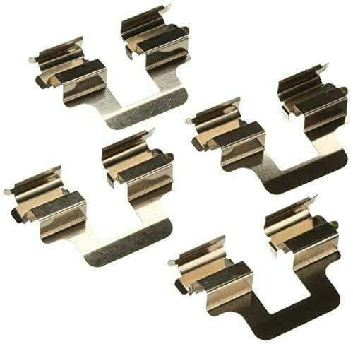

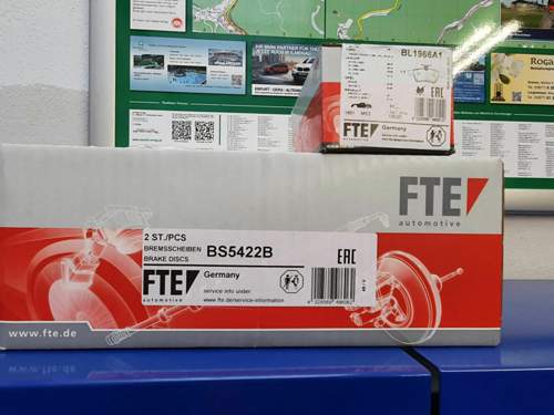

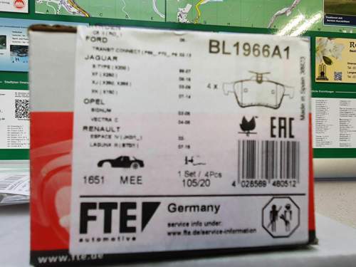

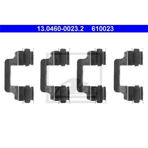

Habe diese Woche bei einem Kumpel die Bremsen hinten gewechselt.
Laufleistung knapp 50k, Fahrzeug ist 3 Jahre alt.
Da ich das in Eigenregie unter Anleitung und Mithilfe meines Kumpels gemacht habe, konnte ich einige Einblicke in die Vorgänge erhaschen.
Mein Kumpel meinte, es liegt hauptsächlich an Schmutz und Rost, was sich mit der Zeit sammelt, und zwar hauptsächlich unter den Clips, in die der Belag eingesteckt wird. Da es sich laut Kumpel um unterschiedliche Clips für vorne und hinten handeln, die vorderen sollen wohl einen Kunststoffmantel haben, der den hinteren fehlt, setzt sich darunter mit der Zeit Rost an und die Beläge lösen so nicht mehr richtig, was zum Schleifen an der Scheibe und zu erhöhtem Verschleiß führt.
Bei mir war der Belag an der linken Bremse komplett runter, an der rechten noch halbwegs gut.
Hab mir dann neue Scheiben und Beläge gekauft und wir haben dann folgendes gemacht:
Bremse komplett runter, den Bremssattelhalter ausgebaut, Clips entfernt und darunter offenbarte sich schon eine schöne braune Rostschicht. Die rundum fein abgeschliffen, die neuen Clips in den sauberen Halter gesteckt und die Bremse dann wieder zusammen gebaut.
Voila, kein Schleifen mehr, die Bremse löst wieder, als wäre der Wagen grad aus dem Werk gerollt.
Werde das nach dem Winter beim wechseln auf Sommerräder wieder machen. Ist aber nur lohnenswert, wenn man das selber machen kann und kostengünstig an eine Hebebühne kommt. Machen lassen wird mehr kosten, als einfach die Teile tauschen lassen in der Werkstatt.

Ich hab als totaler Noob mit Unterstützung meines Kumpels mit 3 Tassen Kaffee und nebenbei quatschen 2,5 Stunden für das wechseln der Bremse auf der Hinterachse gebraucht. Wenn du handwerklich nicht grad ganz auf den Kopf gefallen bist, kannst du dir damit eine Menge Geld sparen.

Das stimmt so nicht ganz. Auf den neuen Clips werden die neuen Beläge sicher erst mal gut gleiten können und damit auch wieder den erforderlichen Abstand zur Scheibe einnehmen können.
Ursache des "Dauerschleifens" ist ja, dass die Beläge nicht mehr auf den verschmutzten Clips von der Scheibe weggleiten können.
Gewiefte Mechaniker schwatzen dir dann auch gleich noch einen neuen Bremssattel für 250 € oder mehr mit auf, wie es meiner bereits versucht hätte, weil er hinter dem Schleifen mal ohne Sichtprüfung pauschal defekte Manschetten als Ursache festgestellt hatte, was durchaus mal sein kann, aber halt bei einem jungen Auto untypisch wäre.
