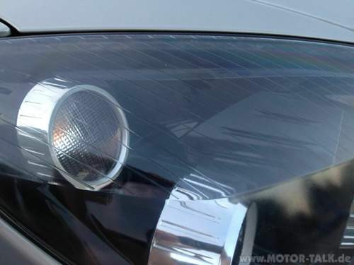

Ich wecke diese alte Thread weil die Scheinwerfer meines Astra auch diese komische Flecken (Schlieren) hat und angelaufen sind die auch. Am besten sieht man die abends wenn die Scheinwerfer an sind. Das Auto ist 1/2 Jahre alt. Dass die Scheinwerfer beschlagen stört mich nicht so viel wie diese trockene Flecken auf die Innenseite.Anscheinend hat Opel diese Problem noch nicht im Griff. Ich wollte die Leute fragen bei denen die Scheinwerfern schon getauscht wurde ob diese Problem noch auftritt. Will zu mein FOH fahren und die reklamieren aber ich weiss nicht ob das was bringt. Kann jemand was berichten?
lgraur
Da ist ein Bild:
Noch ein:

Diese Flecken sind Wasserflecken. Es bildet sich innen ein leichter Niederschlag der bei brennenden Scheinwerfern verdunstet und solche Flecken hinterlässt. Ich hab die Flecken auch, genauso wie die meisten Astras

ist an meinem Astra BJ 09/2004 auch. Noch wesentlich ausgeprägter als bei Dir. Laut FOH handelt es sich um die Ablösung der UV Beschichtung. Kann man wohl nichts machen. Ist allerdings bis jetzt nur im oberen Bereich. Der Abstrahlbereich ist (noch) nicht betroffen. Habe ich übrigens schon bei vielen anderen Automarken gesehen. Da war meist der gesamte Scheinwerfer betroffen. Dieser wirkte trüb und gelblich. Den genauen Grund konnte mir der FOH nicht sagen. Viel Sonne, Waschanlage, aggressive Reinigungsmittel????

diese Abplatzer oben auf habe ich auch und ich denke, dass sie erst mit dem Winter stärker geworden sind. Mit etwas Plastikscheinwerferpolitur habe ich es wenigstens etwas aufhübschen können.
die UV Schicht hat sich bei mir auch vor 2 Jahren abgelösst.
Hab ein Selbstexperiment gewagt...
Die schadhaften Stellen hab ich mit 1500er Naßschleifpapier und viel Wasser abgeschliffen,dadurch werden die Scheinwerfer logischerweise Matt.Danach mit Xerapol wieder auf Hochglanz poliert und mit Hartwachs behandelt.Hat wunderbar geklappt.Hartwachs und Xerapol benutze ich bis heute für die Scheinwerfer.Bisher ohne Probleme.
