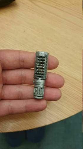

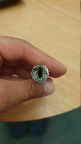

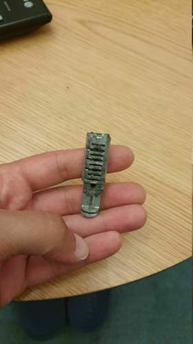

Moin,
ich hab ja vor nem guten halben Jahr mein Heckklappenschloss repariert und wieder gangbar gemacht. Das war komplett zugesetzt wegen Wassereinbruch, ihr kennt die Golf Krankheit.
Nun hab ich damals beim Rumbasteln auch die vordere silberne Kappe abgemacht und nur mit Mühe wieder draufbekommen (Tip: lasst die, wo sie ist, die wieder draufzubekommen ist ne Arbeit für jemanden, der Vater und Mutter erschlagen hat, ehrlich...).
Jedenfalls bin ich immer mal wieder auf der Suche nach Schließzylindern, um diese kleine Baustelle endlich abschließen zu können.
Allerdings ist mir dabei aufgefallen, dass VW wohl offensichtlich einiges am Schloss geändert hat.
Und zwar um den Wechsel von 2001 zu 2002 herum.

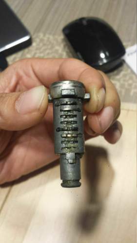

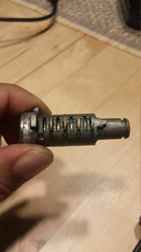

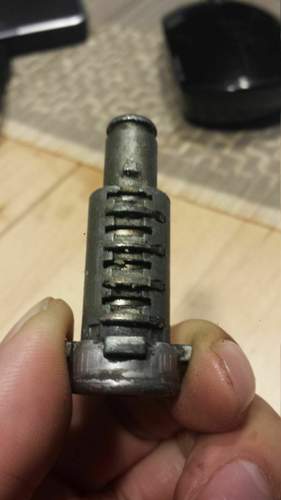

Die Schließzylinder, die ich bis jetzt gefunden hatte, sehen so aus wie im Anhang und haben einen massiven Metallkörper drumherum.
Kennzeichnend ist, dass die einzelnen Plättchen abwechselnd in den Zylinder eingeführt werden.
Bei meinem Schließzylinder ist anstatt des Metallzylinders jetzt so eine Art Metallzylindergitter drumherum. Außerdem meine ich mich noch daran zu erinnern, dass die Plättchen paarweise eingeschoben werden und auch teilweise über Kopf.
Für ein Foto müsste ich nochmal den ganzen Kram auseinanderrupfen, ich hoffe ihr habt Verständnis, wenn ich das erstmal lasse ;)
Jetzt frag ich mich aber: woher krieg ich noch so einen einzelnen Schließzylinder für kleines Geld?
Überall wo ich gucke sind die Schlösser entweder zu alt oder da hängt gleich alles mit dran (Gehäuse, vielleicht noch Griff und Gestänge...) und soll dann 50+€ kosten... Oder gleich zu VW für 85€ oder sowas. Ne danke :D

Sorry ich habe deine Frage nicht verstanden. Einen kompletten Schliesszylinder (für ZV mit Microschalter) hätte ich falls deines nicht mehr funktioniert oder was abgebrochen ist. Allerdings hättest du das auf dem Bild nicht komplett auseinander nehmen dürfen da diese Plättchen den "Code" für dein Autoschlüssel darstellt. Wenn du das wieder zusammen bekommst kannst du es in ein neues oder auch gebrauchtes Schloss wieder zusammensetzen und verbauen.
Falls genau das was auf dem Bild bei dir defekt ist könnte man theoretisch auch eine gebrauchte nehmen der intakt ist und die Plättchen / Schlüsselcode dort einsetzen. Aber das es defekt geht ist doch unwahrscheinlich?! Sauber machen und neu schmieren müsste eigentlich reichen.
Hi, was ich damit meinte war, dass die silberne Kappe (im Bild rechts) bei meinem Schließzylinder nur noch sehr wackelig draufsitzt. Und daher bin ich am überlegen, mir einen neuen zu besorgen. Das mit den Plättchen ist kein Problem, ich hab mir meine Kombination notiert ;)
Und genau das mit dem gebrauchten, intakten möchte ich gerne machen, allerdings ohne gleich das ganze Schloss für teuer Geld dazukaufen zu müssen. Problem: wenn ich nach "Schließzylinder Golf 4" suche, finde ich extrem viele für Türschlösser, weils da wohl auch ein bekanntes Problem gibt. Heckschließzylinder sind ziemlich selten, wenn, dann recht teuer, und ob sie passen, weiß ich ja auch erst, wenn ichs auseinandergerupft habe. Das Foto ist schon von dem zweiten, der nicht passte, und beide waren gleich aufgebaut, wie ich beschrieben hatte.
Da wärs vielleicht ideal, wenn jemand weiß, wie die Teilenummer von dem richtigen Schließzylinder kennt und hier nennen kann :)

Hi, am Schließzylinder selber nix. Aber das Gehäuse drumrum geht kaputt, wenn man den Schlüssel nicht ins Schloss stecken kann, wie das bei mir damals war. Die Schließplättchen waren so dermaßen zugegammelt, ich hab die nur mit Mühe und Not bewegen können.
Schraubenzieher und Hammer und dann durch die Schlitze des äußeren Metallzylinders geklopft ;)
Aber den Metallzylinder kriegt man ja nur mit Beschädigung vom Gehäuse raus. Was ja auch Sinn macht. Nur mit dem passenden Schlüssel (und funktionierender Mechanik) lässt sich das ganze Ding komplett auseinanderbauen.
Wenn der Schliesszylinder draussen war hättest und von hinten einfach alles lösen müssen bis du einen Blick auf die Metallplättchen hast. Dann einfach nur mit einem schmalen Schlitzschraubenzieher die Plättchen / den Code in den Zylinder drücken und nach und nach das ganze raus drücken. Da ist nichts mit hämmern.. es sei denn der war komplett zu was ich mir nur schwer vorstellen kann und dann hätte ich das Teil trotzdem mit WD 40 oder ähnlichem geflutet mit der ganze Schmutz raus wäre.
Das hab ich gemacht, glaub man, das Ding lag einen Tag (24h!) in einem WD40 Bad. Hat nichts geholfen.
Und jein, man hat ja keinen seitlichen Blick auf die Metallplättchen. Du kannst das ganze Schloss auseinanderbauen, die Scheiben hinten ab, aber der Zylinder um den Schließzylinder drumherum, der bewegt sich keinen Millimeter. Und die Schließplättchen bei mir damals auch nicht.
