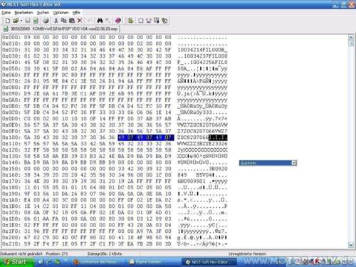

wieso kann ja eh nicht mit um bzw weiß nicht wo der login im datensatz versteckt ist
@Tommy62
wenn du den datensatz ausgelesen hast
dann muß das so aussehen wie im bild
der login solte eigendlich immer hinter der FIN stehen siehe bild
Logincode
