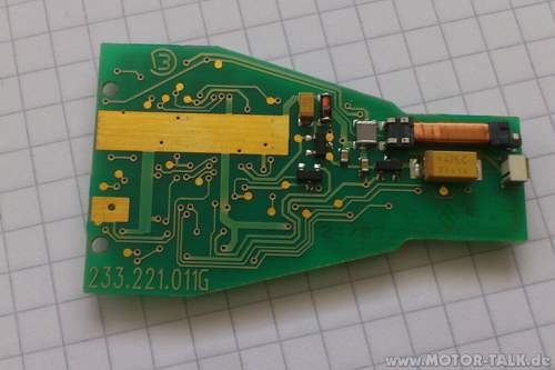

unser Tochter hat den Zweitschlüssel von meinem S203 zerstört.
Die Spule der Wegfahrsperre ist vorne abgebrochen und der Kupferdraht einige Windungen abgewickelt.
Ich selber sehe selber keine Chance diesen Schlüssel zu reparieren.
Somit muss gegebenefalls ein neuer Schlüssel angeschaft oder jemand gefunde werden der den Schlüssel reparieren kann.
Gibt es eine günstigere Variante als der Freudliche??
Habe schon eine Beiträge gelesen, aber so richtig schlau bin ich nicht daraus geworden.
1. Variante: Zum Freundlichen und neu bestellen. Frage kann ich dann den Chromschlüssel bestellen und was kostet der mehr als der "Normale" (wenn es den noch gibt?)
2. Variante: Gebrauchten Schlüssel aus der Bucht und progarmieren lassen (Ist das möglich? Brauche eure Meinung / Erfahrungen von euch dazu!)
3. Variante: Reparatur, habe ich nichts zu gefunden. Ist das möglich. Die Spule wird ein "Cent"-Artikel sein. Auch wenn die Reparatur mehr als 50 Euro kostet immer noch günstiger als Variante 1. o. 2.

Hast du mal ein Foto von dem Unfall?
Themenstarteram 20. September 2012 um 19:49
...hier ein Bild von dem "Totalschaden" / " Unfall"
Schluessel-m-defekter-spule

Da die Spule wohl nicht kodiert ist könnte man sich diese aus einem anderen Schlüssel gleicher Art beschaffen und austauschen.
Wie man, bzw. aus welchen Quellen man sich gebrauchte Schlüssel beschaffen kann unterliegt deiner Findigkeit
:rolleyes:
Hallo Hobby Schrauber,
für ein Elektroniker sollte die Rep. kein Problem sein.
Der Draht ist Lackiert (als Isolation) und wenn da 1-3 mm fehlen ist das auch nicht schlimm.
Somit, theoretisch, wieder aufwickel und neu anlöten.
Vielleicht ist ja ein Radio / Fernsehtechniker in deinem Umfeld.
Die Rep. wird auf jedenfall günstiger als ein neuer Schlüssel......wobei so ein Chrom Schlüssel hat auch was :)

Exakt diese Platiene hab ich (optisch i.o.) bei mir zu Hause liegen. War ein "Geschenk" meines Freundlichen, da ich ein neues Schlüsselgehäuse brauchte - somit hab ich einen defekten Schlüssel erhalten und nur das Gehäuse weiterverwendet...
Dachte mir gestern schon, dass es sich um die Spule handelt... btw... wie hat die Tochter die Leiterplatte rausbekommen?
War seinerzeit gar nicht so einfach ;)
Achso - das ganze ist SMD gelötet - hab da beruflich etwas Erfahrung (20 Jahre)...
Jetzt warte mal bis ich zu Hause bin - dann werde ich die beiden Leiterplatten vergleichen und mir was überlegen...
So sieht das Teil aus, welches bei mir "rumliegt" :)
Ist zwar ein anderer Hersteller (deiner stammt von meinem Arbeitgeber :D ) - aber die Spule dürfte identisch sein...
Ich kann`s versuchen - mit dem Lötkolben :cool:

Natürlich kann ich dir die Leiterplatte auch überlassen (Portokosten) - Sie stammt übrigens ebenfalls von einem W203 - allerdings 3-Tasten Schlüssel, also kein T-Modell - ich hatte das Gehäuse seinerzeit für einen CLK (W208) Schlüssel benötigt...
Leiterplatte
