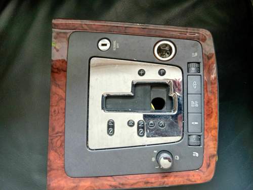

vielleicht ist ja auch was an der einheit vom schalthebel defekt? ich weiss noch, dass man die bei mir getauscht hat, bevor ich meinen phaeton gekauft habe, weil die schaltwippen nicht mehr funktionierten...
Gute Idee.
Sollte in keinem Haushalt fehlen...
Torsten
