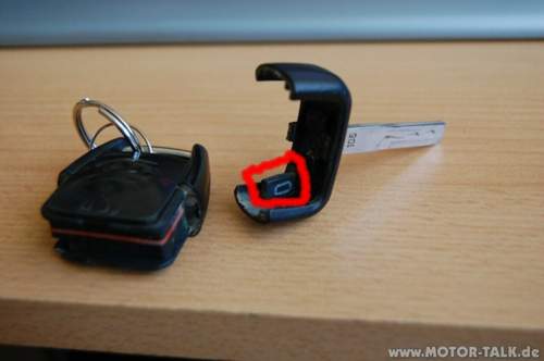

Also, habe meinen Vectra zu Pit Stop zur Inspektion gebracht, soweit so gut.
Es hieß das ich am nächsten Tag meinen Vectra wieder abholen kann.
Plötzlich kam am nächsten Tag ein Anruf von Pit Stop, wo man mir sagte das die Inspektion zwar fertig sei, aber das Auto jetzt nichtmehr angeht da angeblich mein Schlüssel kaputt sei.
Naja hin und her... Es kam der nächste Anruf wo es auf einmal hieß dass das Steuergerät defekt ist, aber schon ein Elektriker unterwegs sei...
So... Der Elektriker war da und meinte das es doch "NUR" der Schlüssel ist.
Da ich nur noch den einen Schlüssel habe sagte Pit Stop mir jetzt das Sie einen neuen Schlüssel bestellen müssen und ich diesen dann bezahlen soll.
Ich weigerte mich den Schlüssel zu bezahlen da ja der Schaden in der Werkstatt entstanden ist.
Das Auto lief vorher einwandfrei!
Was meint Ihr?

Ich muss dazu sagen das sie die batterie vom schlüssel auch tauschen wollten und ich der meinung bin das dabei der schlüssel iwie kaputt gegangen is. Geht sowas?

Codierung kann nicht verloren gehen von der Wfs. Weil der Chip passiv ist , das heisst das Auto checkt den Chip ab. Der Chip sendet nicht aktiv. ( Bin mit meinem mal Baden gegangen , Kanuunfall . Elektrisch war er hin, ZV usw aber die Wfs ging noch)
Und wo sll das problemm sein?? Neue batarie rein, sclüssel ins zündschloss rein und der synchronisirt sich neu.. Kann ja ohne Batarie rumliegen solange wie du willst und es passier mit dem nix.
Es geht halt die funkfernbedinung nict bis der schlüssel neusynchronisiert wurde.
Der Schlüssel wird vom Auto nichmehr erkannt! Man kann Ihn zwar reinstecken und drehen aber es passiert nichts!
Deswegen steht ja jetzt noch die frage im Raum ob eventuell doch das Steuergerät kaputt ist!?
Hast du kein erstazschlüssel?? Wen der zweiter geht dann ist der erster hin.
Mann kann auch versuchen den neuanzumelden per OP-COM oder TECH2, aber der wird wohl einfach hin sein.

Die Batterie im Schlüssel richtig eingelegt?
Oh ja, das wäre peinlich.
Aber ich glaube wir sind soweit, dass wir gesagt haben die Batterie hat nichts mit der Wegfahrsperre zu tun.
Was ja auch stimmt.
