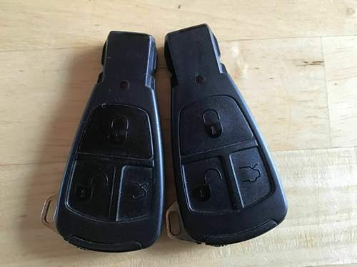

Hallo….
Batterie in meinen Res.-Schlüßel ist leer, muss wohl schon länger so gewesen sein.
Habe Batterie ausgetauscht, und nichts geht,......
Wie bekomme ich ihn wieder aktiviert?
Gruß Kay

Es gibt nichts zu "aktivieren". Entweder liefern die Batterien der Schlüsselplatine Strom oder eben nicht. Blinkt die kleine rote Lampe am Schlüssel, wenn eine Taste "Schliessen" oder "Öffnen" gedrückt wird?
....Ja sie Blinkt wenn eine Taste "Schliessen" oder "Öffnen" gedrückt wird.
Dann würde ich den Schlüssel als Ursache abhaken und mich der Schließanlage des Autos zuwenden.

Es gibt ja meist zwei Schüssel, und der eine von den beiden hat halt das Problem. ....ist doch aber schiet egal , will hier nicht über - welcher funktioniert oder wer nicht- schreiben. brauche einfach eine hilfe und eine vernünftig Aussage bzw Hilfe.

Wenn der Schlüssel einige Zeit ohne Strom war muß man ihn leider wieder anlernen.

Angeblich reicht, den frisch bestückten Schlüssel für mindestens 10 Stunden einzustecken, z.B. über Nacht. Öffnen muss man aber mit dem funktionierenden Schlüssel...
