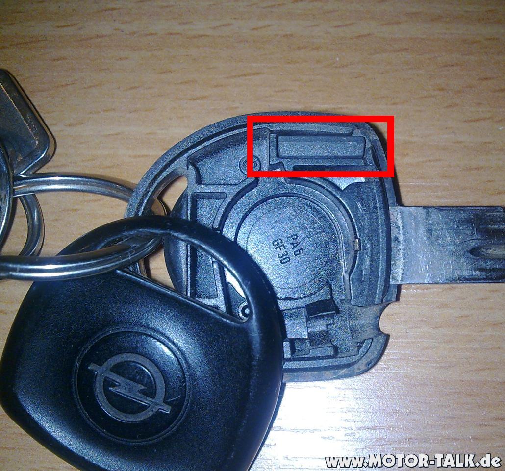

am 15. Oktober 2008 um 15:55
Hier mal der offene Schlüssel mit Transponder:
http://www.motor-talk.de/.../Attachment.html?attachmentId=521047
(Bild von BassSuchti)
Hinten ist eine Nut, geht gut mit´ner Centmünze auf.
Themenstarteram 16. Oktober 2008 um 7:12
Könnt ihr mit dem bild was anfangen!?
am 16. Oktober 2008 um 7:36
hat dein schlüssel so eine kerbe?

Themenstarteram 16. Oktober 2008 um 11:11
Also ich siehe keine Kerbe, und ich fahre ein Caravan! kann man das irgendwie im Brief nachlesen
um zu gucken ob du ne WFS hast?nee eher weniger, aber du kannst die verkleidung vom Lenkrad abmachn und gucken ob du nen schwarzen kasten am zünschloss hast.
