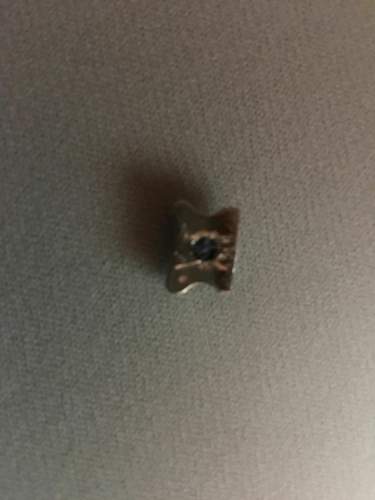

Ich habe mal ne Frage. Ich habe mir vor längerer Zeit mal ein zweiten IR Schlüssel besorgt da es die neu bei Audi nicht mehr gibt.
Nun kann man diesen umbauen ? Das Teil wo Transponder und Schlüssel eingelassen sind ist verschlossen.
Oder gibt es jemand der den umbauen kann. Dann scheint bei dem die Diode nicht mehr zu funktionieren wenn ich Batterie rein mache kommt nichts !

tja wenn man passende Ersatzschlüssel hat gehts das mit dem umbauen ..... an den Transponder und den Schlüsselinnenbart kommst meist mit Dremel und vorsichtig freifräsen ran .... einkleben dann mit schwarzem Industriekleber ( https://...most-industrieprodukte.de/.../...arz-2K-Klebstoff-oxid.html ) oder dem HG Kleber
Drehmel habe ich keinen und so wie ich mich kenne werde ich den Transponder beschädigen. Ausserdem müsste ich wohl die IR Diode auch noch ersetzen.
Ich glaube da ist es besser wenn ich das machen lasse von jemand der sich mit so was auskennt. Gibt doch bestimmt Firmen die sich darauf spezialisiert haben Schlüssel zu reparieren.
Wende den Schlüssel und man erkennt wo sich der Transponder befindet!
Ok hast Du so ein Schlüssel schon mal komplett auseinander gehabt. Für mich sieht das so aus als wenn auseinander dann nie mehr zusammen. Ich glaub auch das man den Transponder vom anderen Schlüssel nicht so einfach raus bekommt ohne den zu zerstören. Sollen ja recht empfindlich sein und geklebt !
Wenn die kleine Abdeckung entfernt wird, kann man den Transponder entnehmen.
Hätte ich jetzt nicht gedacht das das bei den Schlüsseln so einfach ist. Leider komme ich wohl ohne Dremel nicht an den Bart ran um diesen auszutauschen. Und ob es so einfach ist den Transponder aus den manuellen Schlüssen zu entfernen sowie den Bart weiß ich nicht. Ich denke das hast Du auch noch nicht versucht oder ?
um den alten Schlüsselbart zu entfernen reicht ein Minibrenner .... mit Handschuh den Schlüsselkörper/Gehäuse halten und den alten Bart mit der Flamme erhitzen bis man ihn mit der Zange ziehen kann ( möglichst nur bis zur Mitte mit der Flamme erhitzen um Verformung des Gehäuses zu vermeiden )
Mit Dremel dann etwas Freiraum schaffen bzw Material entfernen damit der neue Rohling eingeklebt werden kann und von dem neuen Bart den Plastekörper mechanisch entfernen.... anschließend mit dem PE 2K Kleber einkleben. Der Transponder ist Teils lose drin wie beim Foto vom Seddi... aber gibt auch eingeklebt oder gar komplett eingegossene Transponder. Zur Not neuen Transponder holen und dann an der WFS anlernen ..... es gehen wenn maximal 4 Schlüssel anzulernen.

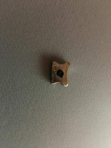

Also ich habe den jetzt aus dem Schlüssel entfernt und ich muss sagen das es unmöglich ist da wieder ein vernünftigen Schlüsselbart rein zu setzen.
Wenn ich das machen würde, wären wahrscheinlich beide Schlüssel defekt.
Irgendwie muss da eine andere Lösung her.
Bekommt man so ein Schlüssel nur bei Audi oder bietet so was auch andere Hesteller an ? Sozusagen ein IR Rohling
Eine andere Lösung wäre eine Funk-ZV Pumpe zu kaufen, aber was für eine passt ohne das man irgendwas ändern muss ?
habe früher etliche schlüssel so umgebaut ..... geht also zu machen mit etwas geschick.
IR-Schlüssel gab es nur bei Audi ....
Funk ZV-Pumpe passt in keinem Fall 1zu1 .... es muss aufwendig umgepinnt werden oder was ich bevorzuge sich ein Adapter zum anschließen anzufertigen. Die Stecker sehen zwar an den Pumpen alle gleich aus , sind aber komplett anders angeschlossen.
Habe Ihn gerade geöffnet. Die Einzige Möglichkeit wäre einen Innbandrohling zu besorgen und den dann auf den anpassen zu lassen. Würde dann nur noch der Transponder gewechselt werden müssen, aber die gibts glaube ich nicht im Feien Handel.
Transponder findest genügend im Netz bzw ebay ..... ab 3 bis 10 Euro
Transponder ID13
der muss dann nur bei der WFS mit dem Code angelernt werden ( geht beim freundlichen oder falls code vorhanden mit vcds .... ohne code brauchst wenn der den code auslesen kann und dann wieder vcds )
