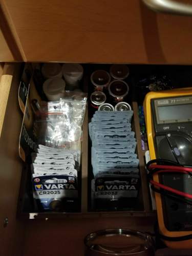

Hallo
Wichtig ist es eine GUTE Batterie wie von Panasonic, Varta usw. einzusetzen. 10 Varta im Blister mit Versandkosten im Netz für ca. 5€ zu erwerben.
Also lass die Finger von den Baumarkt Batterien. Manche behaupten die neuen Batterien müssen dem Schlüssel "mitgeteilt" werden. Mußte ich noch nie und ich werde durch Keyless Go so alle 15 Monate erinnert die CR2025 Batterien zu erneuern. Die werden dann nur eingesetzt und die Meldung ist dann nach verriegeln (Busruhe) / entriegeln sofort weg.
Gruß Michael
