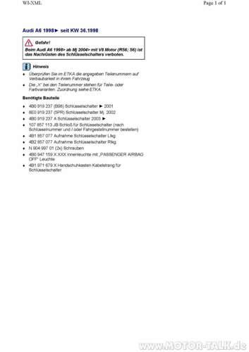

ich möchte den Schlüsselschalter für Beifahrerairbag-Deaktivierung nachrüsten (A6 Avant Bj. 2003).
Einige Artikel habe ich schon gelesen und mir Einbauunterlagen besorgt.
Was mir noch fehlt, ist eine Anleitung zum umcodieren des Airbagsteuergeräts mit VAG-COM (Anpasskanal und neur Wert).
Außerdem würde ich gerne wissen, wo der neue Handschukasten-Kabelbaum angeschlossen wird.
Hat jemand schon mal die Nachrüstung gemacht?

Welcher Motor?
Themenstarteram 28. September 2010 um 17:43
es handelt sich um einen Audi A6 Avant quattro 2,7T (Bj. 2003).
Die Info aus dem Link ist hilfreich. Welcher Anpasskanal ist das?

Ich war heute beim Freundlichen, um mir ein Angebot für das Nachrüsten des Schlüsselschalters für die Beifahrerairbagdeaktivierung machen zu lassen. Daraufhin fing der Lagerist an alle Teile einzelnd im ETKA raus zu suchen. Ich dachte immer, dass es dafür einen richtigen Nachrüstsatz gibt!?
Statt dessen habe ich jetzt eine Teileliste die es insgesamt auf 180€ bringt. Ist das alles korrekt so, oder hat jemand eine Teilenummer vom Nachrüstsatz für mich. Außerdem habe ich hier glaube ich mal gelesen, dass es eine Anleitung für die Nachrüstung gibt!? Der Mechaniker konnte jedenfalls keine in ELSAwin finden die ihm beschreibt, wie man den Schalter anschließt, sondern nur wie die "Airbag aus"-Lampe angeklemmt wird und der Hanschuhfachkasten bearbeitet werden muss.
Ich hoffe ihr habt Antworten auf meine Fragen. Vielen Dank dafür schon einmal im Voraus!
