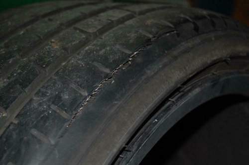

Kann auch gerne mal kurz ins Detail gehen ;-)
Die aktuellen P Zeros sind bei 300 km/h an der VA ringsherum innen aufgeplatzt !!!
Deswegen kommen mir nur noch welche mit höherem Lastindex drauf.... und die gibt es halt nur als 265er !
Hab auch schon nachgedacht auf 19 Zoll umzurüsten, weil da die 255er schon einen höheren LI haben.
Desweiteren werde ich auch nicht mehr schneller als 280 fahren.
Hätte aber niemals gedacht, dass mir das passiert was nun passiert ist!
Bild vergessen
Die Achswerte sind natürlich alle ok !!!!
Bin auch ned der einzige mit diesem Problem
Und einen zu geringen LI hältst Du für die Ursache Deines Problems? Ich glaub das wird noch ein lustiger Thread hier.
