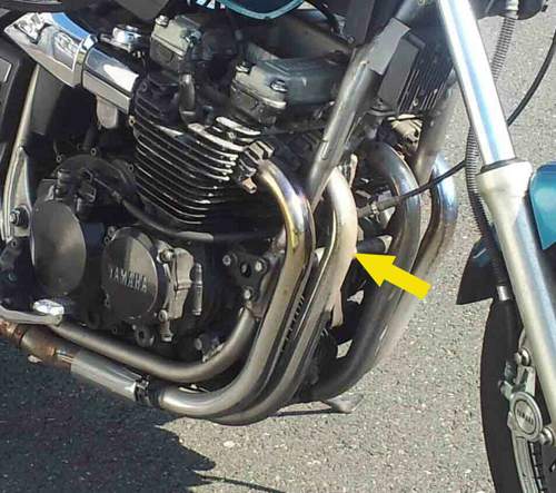

Was noch auffällt ist, dass der Auspuffkrümmer nicht die gleiche Hitzeverfärbung hat wie die beiden äußeren Zylinder.
Ich werd mal ein Foto machen.

Themenstarteram 12. Februar 2017 um 15:39
Yx600-auspuff-1-kopie
am 12. Februar 2017 um 15:49
Na ja, sieht eher nach mehr abgeblättertem Chrom aus wie bei den anderen Krümmern, sagt jetzt
nicht unbedingt soviel aus, außer das der evtl. noch heißer geworden ist aber die vorgehensweise würde ich trotzdem so machen.
Wie bereits beschrieben erst mal Kompression testen, bei Unterschieden dürfte ein Ventil- oder Kolbenschaden Ursächlich sein, wenn die auf allen Zylindern gleich ist schnapp dir 'n Thermometer lass sie laufen und miss die Krümmertemperatur sollte der bewusste Zylinder merklich kühler sein stimmt was mit der Verbrennung nicht also entweder Kraftstoff- Luftzufuhr oder Zündanlagenproblem.
Hoffentlich hilft das! Grüße

Es scheinen 2 Paar Schuhe vorzuliegen. Ungleiche Verfärbung der Krümmen ist zumeist auf nicht gleichmäßig fett oder mager eingestellte Vergaser zurückzuführen. Das schnarrende metallische Geräusch beim Gaswegnehmen wird aller Voraussicht nach die Steuerkarte sein.

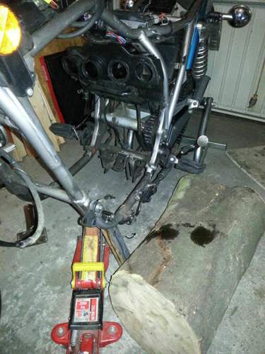

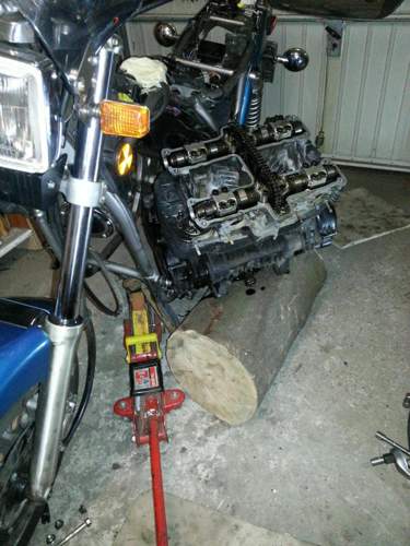

Hab mich entschieden ein Austauschmotor rein zu bauen und den ausgebauten in aller Ruhe zu prüfen.
Bin gerade noch beim einbauen.
20170219-221636
20170219-223607

Ho, ho, ho ... das ist ja mal eine radikale Lösung.
Themenstarteram 20. Februar 2017 um 12:24
@kandidatnr2 schrieb am 20. Februar 2017 um 11:06:38 Uhr:
Ja, aber was bleibt schon groß übrig?
Ein "Einzelteiletausch"wäre jetzt auch nicht günstiger gekommen.
Zudem ist der komplette Motor schneller wieder drinnen, als wenn ich lange auf die Ersatzteile hätte warten müssen.
Und, ich kann jetzt ganz "entspannt" den anderen zerlegen, und gucken was er hatte.....
am 20. Februar 2017 um 15:58
Hat ja nicht jeder so einen Ersatz rumliegen.
Hauptsache, der läuft besser als der andere. Ist das sicher?
