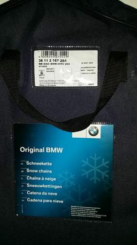

in der SUFU bin ich nicht fündig geworden...drum ein neues Thema.
Heute hat in Ö der Schnee für so einigen Spass auf den Strassen gesorgt. Und bei Einigen davon gab´s auch schon Kettenpflicht. Heute hatte ich kein Problem damit - aber was noch nicht ist kann ja noch werden...
Also: Ich brauch wohl oder übel sicherheitshalber Schneeketten für meinen F11! Bei meiner Winterbereifung hab ich 245/45-18 gewählt...klappts da jetzt noch mit Schneeketten?
Auf der BMW Website finde ich zwar welche - diese kosten aber stolze 350 Euros.... Könnte meinetwegen auch günstiger sein...aber egal.
Wer kennt diese Kette von BMW (siehe Foto bzw www.bmw.at) - leichte Montage? Wie sehen meine schönen Felgen nach 50km mit diesen Ketten aus??
Ne bessere Empfehlung? Leichte Montage wäre hilfreich (nicht weil ich zu dämlich bin, sondern weil ich nicht gerne in den Dreck greife...) und felgenschonend sollten sie sein.
Wer Infos hat - bitte her damit...vielen Dank im voraus.
