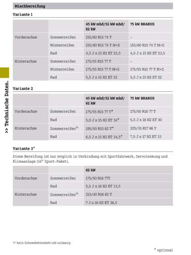

Ich würde für meinen 451er Schneeketten suchen, weil ich seit kurzem ja in den Bergen wohne.
Für hinten 195/50 R15 würde ich diese nehmen
https://www.amazon.de/gp/product/B074P8ZQRY/
Würden die eventuell auch vorne auf die 175/55 R15 passen?

Wahrscheinlich nicht, sind ja 2x20mm weniger, musst Mal schauen, da wird es von Michelin sicherlich eine Kompatibilitätsliste geben.
Ich meine auch Mal irgendwo gelesen zu haben dass Schneeketten bei den 175/195 beim Smart sowieso nicht zugelassen sind.
Darf man die nicht überhaupt nur an der Antriebsachse montieren?
Die meinerseits ins Spiel gebrachte Tabelle gibt die Größe nicht an. Dennoch wäre es am einfachsten die Größe 195/50 R15 für die Hinterachse zu bestellen und "vor Ort" zu prüfen, ob die auf die Vorderachse passen. Der Versand ist "kostenlos", also ergeben sich auch keine höheren Kosten, wenn nachbestellt wird.
Eine ganz andere Frage ist die, warum der Hersteller die Größe 175/55 R15 nicht freigegeben hat was wiederum die Frage nach der Nutzung indirekt bzw. sehr direkt beantwortet.

Beim Smart meine ich allerdings dass Schneeketten nicht auf 175/195 montiert werden dürfen, ich weiß jetzt nur nicht ob das nur den 450er oder auch den 451er betrifft, die Vorschrift gab es zumindest mal.
Ich werd es wohl echt einfach probieren, weil eigentlich sollten die EVO3 vorne ja passen, wenn ich mir die ganzen freigegebenen Dimensionen ansehe.

Kommt halt drauf an wie weit man die Schneeketten spannen kann, dein 175/55R15 Vorderreifen ist im Durchmesser rund 1 cm kleiner als der kleinste in der Tabelle angegebene Reifen in 175/65R14.
Beim 195/50R15 passt es halt weil der 2 cm breiter ist.
Nachtrag zur Info:
Hab's gefunden, laut Bedienungsanleitung sind auch auf dem 451 Schneeketten nur auf 175/55R15 Hinterrädern zulässig.
Wenn die EVO3 auf 175/65 R14 passt, sollte die dann nicht auch für 175/55 R15 passen?
Das Rad dürfte ja ca. ziemlich gleich groß sein?
@Gokart schrieb am 16. November 2024 um 20:51:27 Uhr:
Da hilft nur ausprobieren, wie schon geschrieben, dein Reifen ist im Durchmesser 1cm kleiner, was eben gut 3cm im Umfang ausmacht.
@Ingo.M schrieb am 17. November 2024 um 05:10:54 Uhr:
Das ist korrekt, was Ingo schreibt.
Gemäß
Reifenumfangsrechner
beträgt der Umfang beim 175/65 14 Reifen
177,3 cm
und beim 175/55 15 beträgt er
174,3 cm
, also 3 cm Umfangsunterschied.
