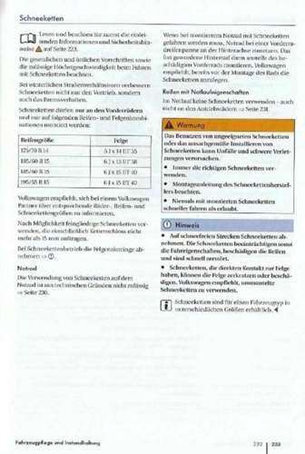

VW:
Schneeketten dürfen – auch bei Allradfahrzeugen (4MOTION) – nur an den Vorderrädern und nur auf
folgenden Reifen- und Felgenkombinationen montiert werden:
Wenn VW z.B. beim Golf ausschließlich nur Schneeketten für die (Standard-)Reifengröße 205/55-16 auf Felgen 6J x 16 ET 50 erlaubt, dann würde ich mich, sowohl an die ET, als auch an die Breite von 6 Zoll halten und nicht 6,5Zoll breite Felgen verwenden. Aber das kann natürlich jeder halten wie er will, gibt ja genug Experten.
Die Kette mag ja grundsätzlich passen, aber die Felgen sind nun mal 12,7mm breiter und die Befestigungselemente der Schneekette führen immer auch über die Felgenschulter.
Die tatsächliche Reifenbreite wird übrigens von der Felgenbreite beeinflusst und ist bei einer breiteren Felge größer, als auf einer schmaleren.
VW interessiert es nicht direkt, ob die Kette zu montieren ist und ob das Kettenschloss knapp passt oder nicht, sondern ob das komplette Rad mit Kette in jeder Fahr- und Belastungssituation überall genug Luft zu feststehenden Teilen hat.
Original geschrieben von navec
VW:

Was sagt denn nun die BA zur Norm oder ist niemand mehr im Besitz dieser durchaus, auch für die Einhaltung der Garantie, verbindlichen Unterlage?
