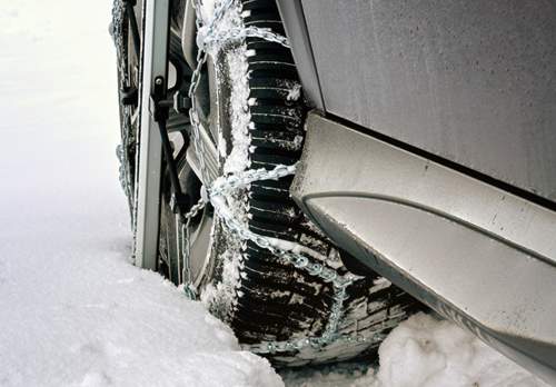

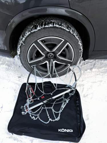

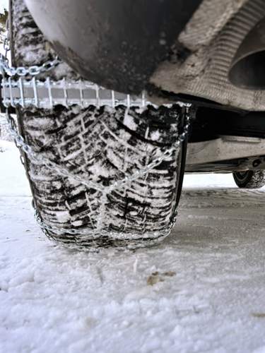

Zwischenzeitlich konnte ich die König Schneeketten Easy-fit SUV in Größe 265 testen. Aufgezogen sind sie auf die Reifengröße 255/50 R19. Alles bestens! Die Montage ist wirklich sehr einfach. Die Ketten fahren sich auch relativ ruhig. Hier mal der Link zur Website
https://www.konigchain.com/shop/de/konig-easy-fit-suv-1.html
und einige Bilder zur Montage auf dem GLC.
König Schneeketten X254_01
König Schneeketten X254_02
König Schneeketten X254_03
+7

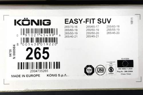

Die Ketten dürfen gemäß Betriebsanleitung ausschließlich hinten montiert werden.
BA Schneeketten_01
BA Schneeketten_02

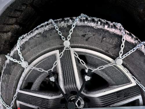

Das sieht sehr gut aus. Wie sind Deine bisherigen Erfahrungen mit dem Felgenschutz? Funktioniert das mit dem Kunststoff-Bumpern?
Themenstarteram 3. Februar 2024 um 10:05
@alfigatzi schrieb am 3. Februar 2024 um 09:52:42 Uhr:
Die Kunststoff-Clips haben sogar noch relativ großen Abstand zur Felge. Würde auch ohne gehen. Hier nochmal 2 Detailbilder.
Bumper 1
Bumper 2
