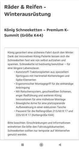

Hallo, ich spiele mit dem Gedanken mir Schneeketten für meinen Zafira zuzulegen. Kann ich x-beliebige nehmen oder worauf muss ich achten? Meine Winterreifen haben die Größe 225/55 R17 101V
Danke!

Da du wie ich die 17zoll hast passen nur die teuren die Opel auch anbietet. Die gibt es allerdings wesentlich günstiger im Netz. Eine normale Kette passt wegen des Radkastens nicht bzw. wegen des Stoßdämpfers. Eine Kette geht nur, wenn sie maximal 8mm Kettenglieder hat. Die sind dann aber für das Gewicht des Autos nicht zulässig. Ich habe mitten im Urlaub alle Optionen durchspielen müssen. Umschließende Ketten fkt. NUR bei 16zoll. Die hast du bestimmt auch nicht in den Papieren eingetragen wie bei mir.
Preis der König Schneeketten bei Opel -600€
Im Netz um 350€+-

Hier die Beschreibung:

In meiner Online Betriebsanleitung steht Schneeketten dürfen nur auf den Vorderrädern verwendet werden. Auf dem Notrad ist die Verwendung von Schneeketten nicht zulässig. Nur Schneeketten verwenden, die für den Reifentyp des Fahrzeugs zulässig sind: ? Für 16-Zoll-Reifen nur Schneeketten mit 12-mm-Gliedern verwenden. ? Für 17-Zoll-Reifen nur das Schneekettenmodell König K-Summit Van K84 verwenden. Hinweis Die Verwendung von Schneeketten und die zulässige Höchstgeschwindigkeit sind durch länderspezifische Vorschriften geregelt.
In meiner Papier Anleitung steht Schneeketten sind für alle zugelassenen Reifengrößen erlaubt einschließlich Kettenschloss maximal 9mm.
Die Summit gibt es bei einem bekannten Online- Händler für knapp 400€ die anderen zwischen 40-und 200€.

Ob Automatik oder Schalter spielt keine Rolle. Es werden die K Summit werden müssen. Die anderen Ketten haben nicht die genügende Zulassung für sie Gewichtsklasse oder keine Ö-Norm. Die normalen Ketten werden nicht passen. Habe alles durchprobiert. Experimente habe ich jedoch keine gemacht was schmale, passende Ketten im Fahrbetrieb machen. Greif mal zwischen Reifen und Dämpfer. Der Platz ist zu knapp! Vll. gibt es seit geraumer Zeit etwas schmales zugelassenes. Ich denke jedoch nicht. Sollte dem so sein, sorry für meine Einschätzung

Vielen Dank für die Hinweise ich habe mir heute die K-Summit van 84 bestellt und hoffe das ich sie nicht benötige.

Pewag Ketten (RS 9 oder Sport) sind gem. den max. geforderten 9mm (Seite 252 Bedienungsanleitung) zulässig. Und die gibt es auch für 225/55 R17 101V.
