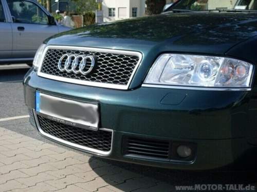

Hallo liebe Experten,
meine Frau hatte gestern mit ihrem A6 (Modelljahr 2000; 4.2L Avant) einen kleinen Unfall im Schnee (anderes Fzg. ins rutschen gekommen; sie angeblich nicht clever ausgewichen... unklare Schuldfrage). Nichts Wildes also, aber der vordere Stossfänger muss mindestens neu.
Da die 8-Ender ja andere Kotflügel haben, vermute ich, korrigiert mich bitte wenn ich falsch liege, dass ich nicht einfach eine beliebige A6 Frontschürze in der Bucht schiessen kann, oder?
Worauf muss ich achten bzw. innerhalb welcher Baujahre und Typen kann ich suchen (jeder A6? nur normale 4.2 oder auch S6? nur VFL oder auch VL? Sind Limo und Avant vorne exakt gleich?)
Ich bin für jeden Hinweis dankbar und natürlich auch für Angebote, sollte jemand zufällig so ein Teil haben oder wissen wo man sie günstig bekommt. Bin bei Audi wirklich nicht tief im Thema, sorry.

Ansonsten gilt eigentlich, dass von normalen A6 beim 8-Zylinder an der Front wenig bis garnix passt. Daher solltest besser gezielt nach V8-Teilen ausschau halten.
Der User DirtyDiggler hat gerade einen S6 in der Schlachtung. Kannst da mal nach einem "Paketpreis" fragen :D
Wie Sluggy schon geschrieben hat, DD anschreiben.
Es passen nur die Stoßstange vom 8 Zylinder, die vom 4 oder 6 Zylinder passen nicht, auch keine Allroad.
Passen:
normale 8 Zylinder
S6
RS6 mit Umbau Arbeiten

ich hab motorhaube, frontstange und kotflügel fahrerseite gebraucht (vom V8) und er is 3 wochen unberührt in der werkstatt gestanden, da meine werkstatt von audi 3x die falschen teile geschickt bekommen hatte, die aber eigentlich lt. fahrgestellnummer für mein auto passen hätten sollen .... mehr weiß ich leider auch nicht, nur dass angeblich immer ein paar aufnahmen nihct passt haben und doch die Teile von einem "anderen" verbaut sind bei der fahrgestellnummer ....
ich denk mir mal, dass meiner auch vielleicht so zwischen einer Teileumstellung oder so produziert wurde und da einmal alte und einmal schon die neuen teile verbaut wurden ... keine ahnung, kanns mir sonst nicht erklären .....
Das einzige was da Unterschiede geben kann beim V8 sind die Scheinwerfer (FL oder VFL bzw. Xenon oder Xenon Plus) und die Stosstange mit oder ohne SWRA (ganz am Anfang gabs auch mal V8 ohne Xenon).

Passen die FL- Scheinwerfer nicht an einen VFL?
Kann ich nicht genau sagen, aber es gibt auch beim V8 kleine Unterschiede zwischen FL und VFL Scheinwerfern.
Der V8 ist schon immer als FL von aussen vom Band gelaufen, also die Scheinwerfer passen.
Haben vor kurzem einem 4,2er ein paar Bi Xenon aus einem RS6 eingebaut und seine normalen Xenon´s raus, ohne Probleme.

Die Fl Scheinwerfer passen 1zu1 in das VFL Modell, ich hatte auch die einfachen Xenons verbaut und dann auf Xenon Plus umgebaut!

Nee, der V8 bekam auch ein Facelift (Spiegel, Nummernschildblende hinten, Heckstossfänger etc.) nur fiel dieses weniger umfangreich aus als bei den kleinen Modellen, da einiges schon von Anfang an verbaut war, z.b. die breiten Türleisten, versenkte SWRA Düsen oder der große Grill. Das Scheinwerferfacelift ist dann wohl mit dem der kleinen Modelle von 99 auf 2000 zu vergleichen, den Unterschied bemerkt auch kaum einer und die Scheinwerfer passen auch untereinander. Nur muss man im Falle eines Schadens die richtigen einbauen bzw. beide tauschen, da man sonst links und rechts verschiedene hat.
