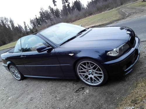

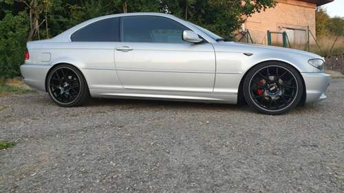

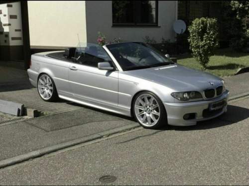

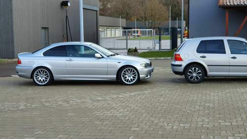

1. Bild sind BBS CH-R in 8x19 ET40 und 9x19 ET44
2. Bild sind Avus MB4 in 8x18 ET 47
3. Bild sind BMW styling M225 8x19 ET37 und 9x19 ET39

@Phil_1231 Budget sind max (und zwar wirklich max) 1200 inkl. Reifen (schaue auch sehr viel nach Gebrauchten). Die CH-R find ich echt schön, aber leider zu teuer. Die AVUS (sind doch M3 GT-R Rebuilds, oder?) werd ich mal in meine Liste aufnehmen, danke dafür :)

M225 sind gut und günstig zu bekommen.
Allerdings wirds hinten knapp
@Lupo16v schrieb am 19. April 2021 um 16:38:57 Uhr:
Ja, aber mit nem 235/35/19 müsste das passen
Wird aber nicht mehr eingetragen
Wieso meinst du? Soweit ich weiß ist ein 235er die kleinste zugelassene Größe auf einer 9 Zoll breiten Felge.

@Phil_1231 schrieb am 19. April 2021 um 21:31:15 Uhr:
Es gibt von BMW keine Freigabe für die Felge mit der Reifengröße.
Google
Impact Test
Somit keine Eintragung mehr möglich.
Es gibt nicht Mal mehr das Festigkeitsgutachten
Einzige Möglichkeit
225 rundrum auf 8x19
Oder hinten bördeln
Ah okay. Das habe ich nicht gewusst

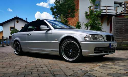

Ich finde es immer schön, wenn der OP den Beitrag abschließt. Deswegen möchte ich kurz zeigen, dass ich mich für "Fakes" von den BBS LM entschieden habe.
Er fährt nun auf 18 Zoll Dotz Revvo (8J - ET 35) mit 225/40 Reifen und sieht mMn sehr edel aus. Bin extrem zufrieden mit meiner Wahl.
ABE kam mit den Felgen mit, Eintragung lief problemlos ohne bördeln oder sonstiges und hat 51€ gekostet.
Jetzt braucht er 10er Distanzscheiben hinten (beim TÜV hatte er noch ca. 12mm Platz) und ein Fahrwerk, dann bin ich fertig mit der Umwandlung.
