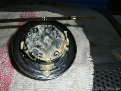

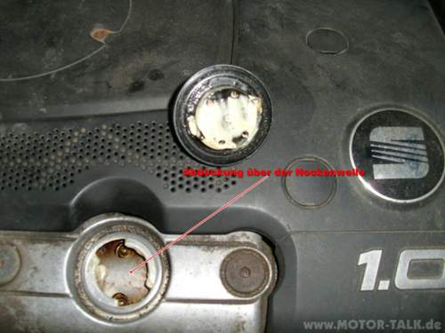

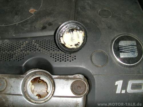

Vorhin ein Foto gemacht. Seat mit 1,0 VW Polomotor. Öl vor ca 10 Tg (10/40) gewechselt. Hat davor ca 40 Km gefahren, und schon wieder der Schmadder dran. Den Öldeckel mach ich alle paar Tage sauber, und leb damit schon seit 3 1/2 Jahren, und über 20.000 Km. Das abgelassene Öl sah übrigens normal dunkelbraun aus.
th
Seat-motor-2-1-15
man kann auch einen ewig langen öl krieg führen, aber es liegt auch zum teil an dem verwendeten öl, je nach qualität hat man mehr oder weniger schmodder dran. mein vater fährt einen AFT im golf 3, der wagen wird 1,6km zur arbeit hin und zurück gefahren, über wasser oder gar öltemp brauchen wir hier nicht zu sprechen, der hatte aber noch nie schmodder am deckel. der deckel sieht aus wie beim neuwagen. gefahren wird der wagen mit mobil 0w40. auch ich, fahre alle autos mit 0w40 hatte noch nie schmodder am deckel. schwester fährt nur kurzstrecken zur schule usw mit dem AEE, läuft mit addinol 5w40, auch kein schmodder problem.
das castrol 5w40 ist sicher kein schlechtes öl, aber man bekommt für weniger geld deutlich besseres bei ebay, zb shell oder addinol 5w40 oder gar mobil 0w40, das kostet doch kaum was. über 10w40 rede ich garnicht, sowas würde ich nichtmals im rasenmäher fahren.

Ich hatte das gleiche letzten winter, merkte auch wo es richtig kalt wurde wie er lange gebraucht hat um warm zu werden und die 90° Wassertemperatur erreichte der Motor bei gemütlicher Fahrt auch nicht mehr. Der Motor war auch komplett mit Kondensat versaut.
Thermostat getauscht und großen 300km Ausflug gemacht, danach war der Motor wieder sauber und das Problem ist auch nicht wieder gekommen.
Seit dem solche Abdeckungen (Plastik oder Alu) über der Nockenwelle sind, gibt es diese Schmadderprobleme. Bei den ersten Golf/Passatmotoren konnte man direkt auf die Nockenwelle kucken. Da gab es die Probleme nicht, das Zeug wurde weggespült und "verdaut". Dann kam einer auf die Idee wegen undichter/vergessener Öldeckel und auch undichten V - Deckeldichtungen solche Abdeckungen einzubauen. Nehme an, durch solche Wärme/Kältebrücken bildet sich dieses Zeug (Polo, Golf der 90 er Baujahre, bei einem mehr, weniger oder garnicht). Gerade bei denen, mit Alu V - Deckel hab ich das öfter gesehen. Bei meinem 09 er Caddy mit 1,4 er Motor hab ich das Zeug, trotz Kurzstrecke nicht. (hat allerdings auch ne Kurbelgehäuseentlüftungsheizung :eek:)
Seat-motor-2-1-15
Gestern nach 40 km gereinigt, heute Morgen nach 20 Km Fahrt schon wieder der Hellbraune Schmodder :mad: Öl am Meßstab neuwertig. Muß ich wohl mit leben.
Bei einem 1,4 er Polomotor war, nach Abnahme des V - Deckels, der Zylinderkopf, V Deckel, Nockenwelle, Hydrostößel komplett mit dem Zeug zugekleistert.
