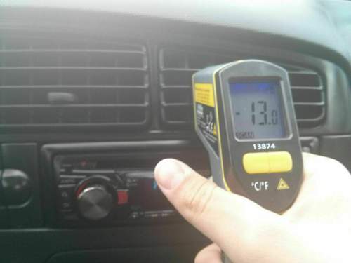

Bin heute in Berlin bei knapp 27 C mit Klima gefahren.
Es wurde sehr schnell kalt und ich habe mit einem Laserthemometer im Stand auf Gebläsestufe 1, 5 C kalte Luft und bei Stufe 4 mit Umluft -3 C gemessen.
Werde es weiter beobachten, im Stau von Tempelhof nach Reinickendorf hab ich genug Zeit.
