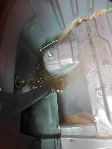

Themenstarteram 2. Februar 2018 um 13:37
Hatte heute zeit die ganzen innenverkleidungen des kofferaum zu emtfernen.
Links ist die verkleidung in diesem seiten fach am boden klitsch nass unten drunter das blech nicht.
Mittlerer einlegeboden trocken darunter schwitzen alle kunstoffteile blech ist trocken, batterie feucht
Rechts kann ich angeln gehen bild füge ich bei ein paar eiswürfel hab ich abgefischt.
Spritz ich das auto von oben und unten ab kommt kein neues wasser dazu Hatte heute zeit die ganzen innenverkleidungen des kofferaum zu emtfernen.
So war das bei mir auch, das steht so hoch dass es beim bremsen nach vorne schwappte.
Ich weiß bis heute nicht woher.
Hab an der tiefsten stelle ein Loch gebohrt, wie auf deinem Bild zu sehen

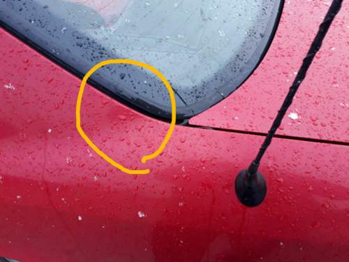

Themenstarteram 2. Februar 2018 um 15:49
Ich hab das jetzt trocken gemacht und dann das ganze mit küchen tücher ausgelegt. Hab dann wasser über das ganze heck gekippt und ich habe tropf spuren unterhalb der heckscheibe im markierten bereich. Das blech unter der hutablage ist ebenfalls nass
Dann ist wohl die Dichtung der Heckscheibe hin.
Hatte ich am 190er
Themenstarteram 2. Februar 2018 um 15:56
Kann man das irgendwie abdichten? Auf der anderen seite tropft es an der selben stelle.
