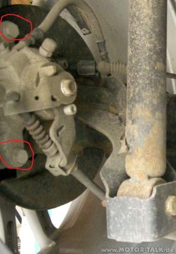

ich habe großes Problem und zwar ist die oberste Schraube am Bremssattel rund so das ich sie mit keinem Inbusschlüssel aufbekomm. Wie bekomm ich die jetzt gelöst ohne irgendetwas zur sau zu machen. Na gut ein neuer Sattel kostet ca. 50€ bei Ebay aber nach möglichkeit wollt ich dies vermeiden.
Danke schon mal für eure Hilfe

Inbus? Hinten ? Hinten ist der Bremssattel mit normalen Sechskantschrauben (glaube SW12) befestigt. Oder welche Schrauben meinst Du?
Chris
Hinten ist nur der Sattelträger mit Imbus. Der Sattel selbst ist m.W. SW13, bin mir aber nicht 100% ig
sicher.
Also wenn man vor dem Sattel bzw. Scheibe steht direkt dahinter sind 2 Inbusschrauben. Also ich habe keine Sechskantschrauben gesehen. Was natürlich auch sein kann das der Vorbestitzer die Schrauben gewechselt hat und statt Sechskantschrauben Innensechskantschrauben genommen hat das wäre jetzt ungünstig da ich wirklich nicht weiß wie ich die aufbringen soll.
:confused::confused::confused:
anbei ein bild, diese beiden SW 13 schrauben muss man öffnen zum bremsenwechsel da hinten, sonst NICHTS.
gegenhalten muss man innen mit sw 15
also was bitte hast du da für schrauben die du versuchst aufzudrehen?

Die einzigsten Inbus Schrauben an der Bremse hinten sind am Sattelträger.
Nimm eine Schraube die mit ihrem Gewinde genau in den Kopf der Inbus passt.Dann tust die Sechskanntschraube gut mit der Inbus verschweißen und dann beeilen denn solange die noch glüht geht die Schraube ohne Probleme auf
ich denke er meint diese inbuss schrauben andere sind da nicht vorhanden:confused:
würde es auch so machen wie es rene vr schon gesagt hatte. und s geht zudem noch am schnellsten.
alles andere ist nur gefrimel:rolleyes:;)
