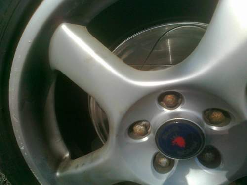

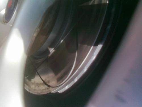

Also, nach Austausch der Bremsflüssigkeit und Einbau neuer Scheiben vorn (ATE Powerdiscs) ist das Bremsverhalten schon um einiges besser geworden, allerdings fielen mir hässliche Schleifspuren auf den nagelneuen ATE auf. Die Bremsscheiben sind wie gesagt nagelneu und haben gerade 500km durchgemacht; die Bremsklötze wurden ca. 4 Wo. eher ausgetauscht und haben damit ca. 1.500km drauf ....... Wenn ich mit dem Finger drüberfahre kann ich schon was spüren, könnte aber bloss Staub oder Dreck sein .... kann jemand was erkennen auf den Bildern?
Die Spuren kommen an gleicher Stelle auf beiden Bremsscheiben vor!

Hi icarni, was man erkennt sind traumhaft schöne Riefen.
1.- als die Bremsscheiben ganz neu waren, hatten sie vielleicht schon diese Riefen? (Nein, ich weiß dass sie neu keine Riefen haben -ich habe auch neue Powerdiscs drauf-, aber vielleicht hatten Deine doch schon welche, wer weiß von wo her?)
2.- wie lange hast gebraucht um diese Riefen festzustellen? Die ersten Spuren von Riefen hättest nach paar Tagen sehen müssen, vor allem weil Du schwaches Bremsen beklagst. Dann hättest gleich aktiv werden müssen, dann wäre es nicht so weit gekommen.
3.- Ich erlaube mir folgende Diagnose zu stellen: Du hast neue Bremsklötze noch auf die alten Scheiben montieren lassen, diese haben nicht zu den Scheiben gepasst, lagen auf den Rändern auf und haben sich beidseitig verbogen. Nun, wurden die verbogenen Klötze auf die neuen Powerdiscs montiert, lagen nur punktuell auf, bremsten grottenschlecht, da nur ganz kleine Kontaktfläche und haben die Riefen erzeugt. Ich wette dass auf der inneren Seite der Powerdiscs ein ähnlicher Zustand zu finden ist.
4.- Die Scheiben werden diese Riefen lebenslang nicht mehr los, es sei denn Du lässt sie planschleifen und verpasst ihnen neue Klötze von ATE. Wenn diese Riefen schwach ausgeprägt wären (geht aus den Fotos nicht so ganz klar hervor), könnten neue Klötze sich so einschleifen, dss noch ein ordentliches Bremsverhalten zustande kommt. Was der TÜV sagen würde weiß ich nicht?
5.- Neue, ordentliche Bremsklötze AUF ALLE FÄLLE!!! Und denk an die spielende Kinder und Du weißt nicht ob Dein Wagen stehen bleibt...
