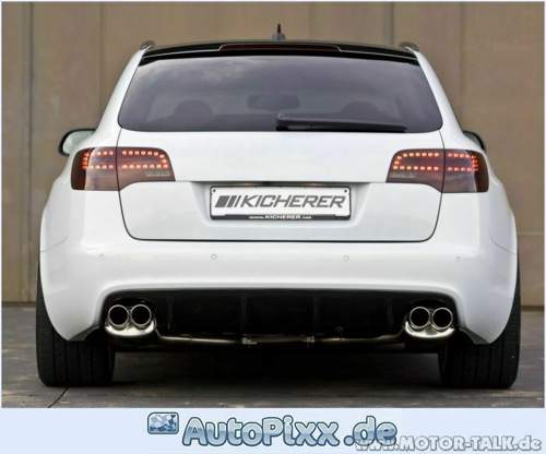

Um das Thema rein interessehalber nochmal hochzuholen: Wie hat es Kicherer geschafft dem RS6 Avant solche Rückleuchten legal zu verpassen? Anbei noch ein Bild.
Die sind doch auch lasiert? Eventuell haben die auch gar keine ABE? :-)
2008-kicherer-audi-rs6-heck
schwarz eingefärbt ................ohne tüv
Bei dem weissen von Kicherer find ich das es gut passt. Eben auch wegen der Farbe und weil sie nur dunkler sind und nicht ganz schwarz.
Tüv.... sehr schwierig bis unmöglich. Früher hatte es der Tüv ab und an mal eingetragen wenn es nicht zu dunkel war. Da dann aber immer wieder ein paar schlaue gekommen sind und es später viel dunkler gemacht haben hat sich das erledigt.
Bei uns fahren einige deutsche mit tiefschwarz gesprühten Rücklichtern rum ohne das Sie Probleme mit der Polizei haben. Aber nur weil das Auto in Frankreich zugelassen ist. Aber nicht wegen dem PKW Tuning, sondern aus steuerlichen Gründen. Also nicht die PKW Steuer.
Hat eigentlich einer mal bei Kicherer nachgefragt zwecks den Rückleuchten? Also ob sie gesprüht sind. Irgend jemand muss es ja mal als erster fertigen lassen mit schwarzem Kunstoff.
