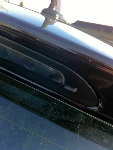

Tag zusammen,
habe mir letzte Woche zusätzlich zu meinen schwarzen Rückleuchten noch eine schwarze Bremleuchte  von Dectane gegönnt, genau gesagt diese hier: http://www.dectane.de/product_info.php?...
Optisch gefällt mir das Teil auch echt bombastisch gut, vor allem die Kombi mit den Rückleuchten gefällt (Bilder davon folgen, der Polo sieht beim derzeitigen Wetter aber immer schmuddelig aus, somit ergab sich noch keine "fotogene" Gelegenheit).
ABER: Beim derzeitigen feuchtkalten Wetter ist die Leuchte so gut wie permanent von innen beschlagen!
Am WE dachte ich mir, ich packe in den "Spoilerhohlraum" hinter der Leuchte zwei Silikatpäckchen (Ihr wisst schon, diese Säckchen mit Granulat, die auch immer bei Elektrogeräten mit im Karton sind und der Luft die Feuchtigkeit entziehen), weil das in anderen Foren bei vielen Leuten mit beschlagenen Frontscheinwerfern Wunder gewirkt haben soll. Zusätzlich föhnte ich vorher die Leuchte trocken (sie hatte im Innere regelrecht Wasser gezogen) - doch heute mittag wars schon wieder beschlagen.
Ich warte derzeit auf Rückmeldung vom Händler, der sich mit Dectane in Verbindung setzen wollte, ob das normal ist. Er sagte mir, die Leuchten wären ganz neu und ich der erste, der sich mit sowas gemeldet hätte, er habe noch keine Erfahrungen damit.
Frage: Was meint Ihr, ist das normal? Die Leuchte ist von hinten offen, es kann also völlig Problemlos Wasser/Feuchtigkeit von Seiten der LEDs eindringen, allerdings hatte es gestern Nacht nicht geregnet, nur gefroren. Vielleicht kommts auch von der Wischerdüse?
Ob die Original-Leuchte ebenfalls beschlug lässt sich schwer sagen: Sie hatte kein Klarglas, somit fiel es, selbst wenn es so gewesen sein sollte, nicht auf.
Durch die Klarglas-Optik sieht das aber nun überhaupt nicht wirklich schön aus und ich bin mal gespannt, was Dectane dazu sagt.
EIN Bild gibts dann aber doch, eine Nahaufnahme vom Beschlag (und das ist noch garnix, wird zeitweise noch viel schlimmer!)...

Themenstarteram 14. Februar 2012 um 7:40
Hallo auch,
also, nach über einem Jahr kann ich folgendes sagen:
Im Sommer beschlug meine Leuchte überhaupt nicht alles 100%ig.
Und auch bis weit in diesen Winter hinein gab es keine Probleme.
Vor 4 Wochen nahm ich minimalen Beschlag im Bereich der Waschdüse wahr, doch ich bin mir ganz ruhig, dass das spätestens dann wieder verschwindet, wenn die Temperaturen wieder hoch gehen.
Unterm Strich würd ich sagen: Nicht 100%ig, aber auf jeden Fall ertragbar und eigentlich kein Grund, sie nicht zu kaufen.

Themenstarteram 17. Januar 2011 um 16:44
Die Original-Leuchte einfach mit nem Schraubenzieher raushebeln.
Ich habe an der entspr. Stelle vorher 2 Lagen Gewebe-Klebeband platziert, um den Lack dort nicht zu beschädigen.
Ich hole den Thread deshalb nochmal aus der Versenkung, weil ich, gerade in der jetzigen nasskalten Jahreszeit, nach wie vor Probleme mit dem Beschlag habe.
Und das obwohl ich a) die Leuchte 1x beim Verkäufer durchtauschen lies (um sicherzugehen, daß  nix kaputt ist) und b) im inneren Hohlraum des Dachspoilers 2 dicke Säckchen mit Silikat-Granulat eingeklebt habe (mit Klebeband), die die evtl. vorhandene Feuchtigkeit aus dem Hohlraum saugen sollen.
Offenbar dringt aber ständig neue Feuchtigkeit ein (weils halt immer wieder beschlägt), was mich mittlerweile zu der Annahme führt, daß die Schaumdichtung an der Dectane-Leuchte schei*e, weil wohl nicht dick und dicht genug, ist.
An Dectane hatte ich mich ebenfalls gewendet, auch erwähnt, daß es bereits die zweite Leuchte ist, die dieses Problem hat. Als Antwort kam jedoch nur "Wir müssten Ihre Leuchte einmal hier haben, um das zu testen, bisher haben wir keinerlei Probleme gemeldet bekommen, allerdings sind diese Leuchten auch gerade recht neu auf dem Markt."
Erklärungsversuche, daß es wohl nicht nur an MEINER Leuchte liegt, waren denen offenbar egal, da ging man garnicht drauf ein (schönen Dank dafür an dieser Stelle!).
Oder ist am Ende der hohle Dachspoiler an sich garnicht "luftdicht" und die Feuchtigkeit dringt womöglich von woanders ein, garnicht an der Leuchte selbst?
Die Original-VW-Leuchte hatte ja diffuses Glas, weswegen man dort von außen garnicht sehen konnte, ob diese nicht auch hin und wieder beschlug.
Jemand Ideen/Tipps/Vorschläge dazu?
Habe sonst schon überlegt, mir von Dectane (nofalls gegen Geld) einfach ne zweite Schaumdichtung schicken zu lassen, die man dann quasi noch auf die andere draufklebt, um die Dicke zu verdoppelt. Das könnte ne Option sein...
Cyberguy

Auch meine VW Frontscheinwerfer und Rückleuchten beschlagen hin und wieder unter extremen Witterungsbedingungen kurz, allerdings lange nicht so lang und anhaltend wie die Dectane-Leuchte (was aber wohl daran liegt, daß leztere LEDs nutzt, die wenig bis keine Wärme abstrahlen und somit nicht zum Rückgang des Beschlags beitragen).
Es ist ja keine Raketenwissenschaft notwendig, um eine Leuchte dicht zu machen, das wäre auch bei der Dectane ohne Probleme und wesentliche Mehrkosten möglich.
Ist mit Sicherheit somit nur eine Kleinigkeit, es muss sich aber halt mal jemand drum kümmern.
Zur Not werd ich die ganze Leuchte im Sommer, wenns trocken ist, mal von innen mit Heißkleber versiegeln, dann ist sicherlich Ruhe. Reparieren kann man da im Defektfall eh nicht viel.
Wenn dann mal in 3-4 Jahren eine LED ausfällt, kaufe ich mir halt eine komplett neue Leuchte (und versiegel die dann auch wieder).
Du schreibst zudem, ich wäre nicht der Einzige mit dem Problem: Wo ist denn noch davon zu lesen? Könnte ja nicht schaden, Dectane mal drauf hinzuweisen, daß es mehrere Problemfälle gibt und denen als Beweis nen Link dazu zu schicken...
