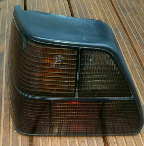

Bei meinem Golf 2 leuchtete das Bremslicht an den schwarzen Hella Rückleuchten seit einiger Zeit mehr weiß als rot.
Nun habe ich mich mal gekümmert und musste feststellen, daß es hier wohl so heiß geworden ist, das sich der rote Einsatz gelöst hat und deswegen das weiß der Birne durchschimmert. Man sie auch deutlich, wie das Plastik verschmorrt ist.
Verbaut war eine handelsübliche 21Watt Birne. Ist doch eigentlich Standard, oder?
Gibt es Birnen die weniger heiß werden?

Bremslichtschalter defekt? Dann passiert sowas gerne...

Also ich hätte die dritte Bremsleuchte im Verdacht. Weiß nicht wie du es angeschlossen hast, aber es wird sicher mehr Strom über das betreffende Bremslicht fließen. Ich habe sehr viele Leuchten gesehen, wo die Öffnung für die Birne leicht verschmort war, aber noch nie, das Einsätze wegbrennen!

Beim Anschließen einer zusätzlichen Birne wird doch die angezapfte Birne nicht heißer, sondern evtl. sogar eher bissl kühler, weil wahrscheinlich die Spannung bissl absackt.

Andere Möglichkeit :
der Lampenträger saß nicht richtig eingerastet in der Rückleuchte . . . dann kommt das heiße Glas + Wärmeabstrahlung wohl näher an's Plastik.

Nein.
Die einzige Möglichkeit mehr Strom durch eine Glühlampe fließen zu lassen, ist die Spannung zu erhöhen. Durch zusätzliches Anschließen einer Lampe erhöht sich die Spannung nicht, sonder sie sinkt sogar (im besten Fall minimalst).
Entweder zuviel (bzw. zu lange am Stück) gebremst, oder da war eine Lampe drin, die von sich aus zuviel Leistung hatte und zu heiß wurde. Möglich wäre noch ein Übergangswiderstand (schlechter Kontakt) zwischen Lampe und Fassung, der auch Hitze erzeugt.
Ansonsten hat man das mit den geschmolzenen Rückleuchten schon öfters gesehen. Ich hab auch irgendwo eine US-Rückleuchte vom Schrott rumliegen, wo ein Reflektor vom Bremslicht angeschmolzen ist. Die 21Watt-Heizung in so einem kleinen Kunststoffgehäuse ist schon viel. Mit z.B. 25Watt kann man schon ganz brauchbar Löten.

In der Tat ist die rote "Blase" im Bremslicht sehr klein. Hitzestau könnte ich mir schon vorstellen, auch wenn das ja eigentlich nicht sein dürfte. Der Hinweis mit der Garantie war gut :-D
die dritte Bremsleuchte und AHK sind übrigens auf der anderen Seite angeschlossen.
Überlege gerade, den roten Einsatz einfach komplett zu entfernen und eine rote Glühbirne mit 21 W zu verbauen. Dann wäre ja wieder mehr Raum für die Wärmeableitung vorhanden...
Stimmt, hatte ich noch gar nicht dran gedacht. Das wäre dann mein "heißester" Kandidat...
Zumal der Lampenträger auf der Außenseite meistens noch mal ein wenig "Nachdruck" braucht um einzurasten.
