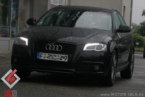

komplette Fron abmontieren, den Grill rausnehmen und zum Lackierer gehn, dann hast dein Grill in Schwarz...
klar gibt es Grills die genau passen, die, die nicht ganz passen sind die vom S3....
die vom normalen, oder vom s-line, gibt es doch im Optik Paket Schwarz, so einen würdest du brauchen....
aber ich würde nur nen Originalen hin machen....
anbei ein Bild vom A3 von nem Kollege von mir, haben wir selbst gemacht.....
