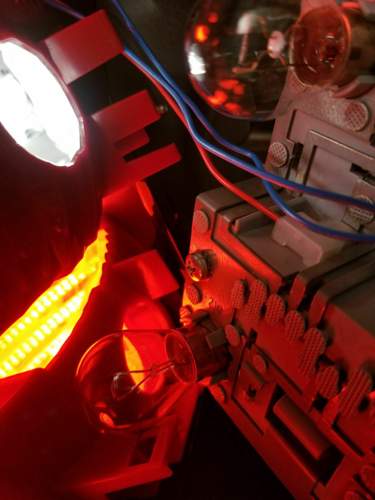

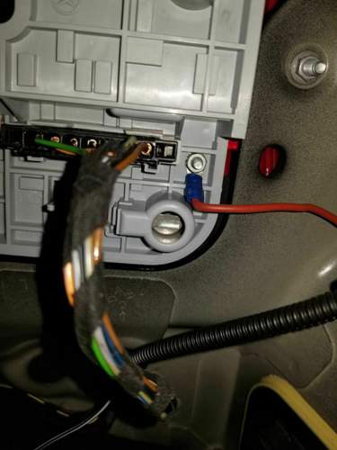

schwarzer Stecker im Lampenträger der Heckleuchte
Hallo, mein schwarzer Stecker vom Lampenträger der Heckleuchte ist verschmort. Nun werde ich die Lampenträger neu bestellen und auch den schwarzen Stecker.
Meine Frage an Euch:
Was für ein Werkzeug muss ich noch kaufen, damit ich die Kabel in den schwarzen Stecker rein bekomme (evtl. welche Crimpzange)? Oder geht vielleicht der Stecker zu öffnen, man legt die Kabel rein und schnappt zu?

Hallo
So eine Crimpzange kostet eine Menge Geld. Würde ich mir dafür nicht extra kaufen.
Du kannst mit diesem Werkzeug
https://www.ebay.de/.../124026023908?nav=SEARCH
die Kontakte einzeln aus dem alten Gehäuse auspinnen. Also von der Vorderseite des Steckers in die beiden kleinen Öffnungen neben den Kontakten das passende Werkzeug einschieben und dann erst Zug auf die jeweilige Ader bringen.
Dann erneuerst du nur an der braunen Ader den Kontakt. Das geht mit etwas Geschick mit einem kleinen Seitenschneider und zusätzlich verlötest du diese braune Ader in dem neuen Kontakt und steckst dann alle in das neue Gehäuse. Kontrolliere vor dem einstecken ob die kleinen Rastnasen von den Kontakten noch weit genug nach aussen stehen. Wenn nicht, kannst du sie vorsichtig z.B. mit einem Fingernagel wieder verbiegen damit sie wieder sauber in dem neuen Gehäuse einrasten.
Deine herausgesuchten Ersatzteile sind wohl richtig.
Gruß Michael

Glaube auf den Bild es mir vorstellen zu können, wie es geht. Auf der einen Seite (vorn) kommen die Kabel rein und werden zugedrückt, dann wird wohl alles in den schwarzen Stecker geklickt?
Ich wollte mir ein Werkzeug kaufen um es fachgerecht zu machen, damit es nicht gleich wieder verschmort! Kenn ihr den Namen für solch eine Zange?

Was die Steckkontakte betrifft brauchst du eine Ratschen-Crimpzange mit den passenden Crimp-Backen, die Adern werden einige mm abisoliert, eingesteckt und dann gecrimpt - bloß nicht versuchen, in die Isolierung zu crimpen, das geht meistens schief (schlechte kontaktierung).
Ich versuch mal nen Link einzusetzen der solch eine Zange mit Wechselbacken zeigt. Für die Steckverbinder wären die A03B Einsätze wohl passend.
NEIN
Die Kontakte werden mit dem Werkzeug einzeln entriegelt und dabei komplett herausgezogen.
Wichtig ist die Ader vor der Entriegelung zu entlasten (also zur Kontaktseite schieben und dort auch zu halten) erst dann das passende Werkzeug einschieben und erst jetzt vorsichtig an der jeweiligen entriegelten Ader ziehen.
In die neue schwarze Leiste werden sie dann nur bis zum einrasten (leichtes Klick Geräusch) wieder eingeschoben.

zum Thema löten : natürlich könnte man die Litze mit dem Kontakt verlöten. Das wäre aber nur eine suboptimale Lösung. Der Hintergrund sind zwei Dinge :
1.) Beim löten wird die Litze über den erforderlichen Kontaktbereich hinaus mit Lötzinn "geflutet" und über diese Strecke starr. Damit besteht die Möglichkeit, das sie bricht, und zwar hinter dem Materialbereich des Kontaktes.
2.) Beim löten werden unterschiedliche Materialien verbunden, hier hat man das Lotmaterial ( Zinn mit Zusätzen ), das Kupfer der Litze sowie die Oberflächenvergütung des Kontaktes ( Beryliumbronze o.ä. ) Kommt hier Feuchte mit hinzu, hat man ein hervorragendes galvanisches Element, und das niederwertigste Element wird zur Opfer-Anode : es entsteht Korrossion und die Verbindung löst sich regelrecht auf, die Oxidschichten führen irgendwann zu Übergangswiderständen bis hin zum "abfaulen" des Leiters.
Das ist zwar ein Prozess, der sich über viele Jahre erstrecken kann, aber eben mit ein Grund, warum man eher auf Crimp setzt, da weniger chemische Elemente beteiligt sind und so die Verbindung dauerhafter problemfrei bleibt.
Aber für die Verwendung über einen überschaubaren Zeitraum ( sagen wir mal so 5 Jahre ) wäre es eine probate Möglichkeit, wenn auch eben keine perfekte.

Crimpzange war defekt, mit der neuen habe ich es gut hinbekommen. Alles gut verbaut, neuer Lampenträger und der schwarze Stecker ist auch neu. Laut Mercedes ist das genau das, was die für 377 Euro verbauen wollten. Hab es selbst gemacht und hat dann mit der richtigen Zange 10 Minuten gedauert. Laut Aussage von Mercedes soll jetzt alles in Ordnung sein, weil die Teile neu sind!
Meine Frau fragte mich kurze Zeit später, dass kann doch wieder passieren? Weil der neue Lampenträger mit dem neuen schwarzen Stecker doch noch nicht das eigentliche Problem löst, das der Querschnitt des Massekabels zu gering ist. Nach meinem aktuellen Wissensstand liegt Sie doch ganz richtig? Wenn ja, würde die von Mercedes vorgeschlagene Reparatur dann gar nicht das Problem lösen!
