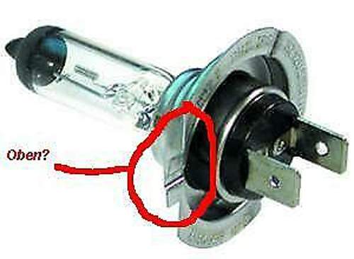

ich habe ein Bild einer H7 Birne hochgelden. Ist die große einkerbung Oben? Kennt sich jemand mit den Einbau von H7 birnen richtig gut aus? Kann es sein das es dickere und dünnere blechfassungen gibt und deshalb meine nicht richtig passen?...das Thema ist ziemlich verwirrend.....:-( :eek: :(
499
Also ob die Nase oben oder unten ist, weiß ich nicht. Aber die passt nur auf eine Art schön rein.
Mit der LWR hängt das nicht zusammen. Da wird innen der Reflektor verfahren. Das hat mit der Birne nichts zu tun.
Ich denke, die Birne sitzt nicht richtig. Wenn sie schön sitzt, gibts auch fast keine Probleme mit der Klammer. Und bisschen streng muss ja sein. Sonst wackelt ja alles.
