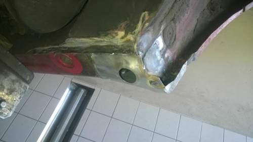

Themenstarteram 14. Juni 2016 um 17:39
Heute melde ich mich mit einem Update zu meinen Arbeiten.
Es hat sich auch noch ein Loch im Radlauf dazugesellt. Also Kotflügel ab und los gings. Ein zugeschnittener Blechstreifen hat es wieder zugemacht. ;)
Für die Stellen an der Hebebühnenaufnahme habe ich die benötigten Blechstücke aus einem Ersazschweller herausgeschnitten.
Erst geheftet und dann durchgeschweißt. Das alles Überkopf mit WIG. (Ich hatte vorher noch nie WIG geschweißt, aber gut 4-5 Stunden vor meiner Aktion geübt.)
Das Schlimmste ist die Zinkschicht auf dem Blech. Das spritzt wie die Hölle und kann innerhalb von Bruchteilen einer Sekunde die WIG-Düse und den Wolframdraht - dessen Spitze vollrotzen. Dann hilft nur unterbrechen, Keramikdüse reinigen und die Spitze wieder neu anschleifen. Das habe ich gefühlte 100mal gemacht.
Kommendes Wochenende schaue ich mir die andere Seite genauer an. Der Schweller rechts ist soweit oberflächlich in Ordnung. Am rechten Radlauf habe ich allerdings Roststellen (bald Löcher?) entdeckt.
Bis dahin wünsche ich allen ein erfolgreiches Schrauben! :)

am 14. Juni 2016 um 18:41
servus frank!
sieht für einen laien nicht schlecht aus aber beim nächsten mal schleife unbedingt das zink von der zu schweißenden stelle!
die dämpfe sind extrem giftig! vernünftig wig/mag schweißen geht auch nur in einer halle ansonsten verbläst es dir das schutzgas. übrigens hält die verbindung ohne vorbehandlung auch nicht sogut. danach kannst du die stellen mit zinkspray oder sonstigen konservierungsmitteln behandeln.
lg ein gelernter schlosser
