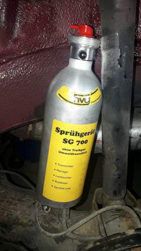

Ich kauf die Sprühdosen nimmer (Zu teuer, Hälfte ist eh Treibgas). Kaufe mir einen Liter A & AR, verrühre das Zeug und fülle es in eine befüllbare Dose um. Die Dinger können bis zu 10 bar ab. Mit 6-7 bar aufgepumpt sprüht das Teil wie ein Champ. Bin gespannt wies die Dichtungen überstehen, aber bisher sieht noch alles gut aus.

[...] fülle es in eine befüllbare Dose um. Die Dinger können bis zu 10 bar ab. Mit 6-7 bar aufgepumpt sprüht das Teil wie ein Champ. Bin gespannt wies die Dichtungen überstehen, aber bisher sieht noch alles gut aus.
Das ist diese wiederbefüllbare Sprühdose. Es ist ein Autoventil, mit der Luftpumpe lässt sich das ruckzuck aufpumpen.
Die Sprühköpfe von der FF AS-R Dose passen da perfekt.

Prinzipiell finde ich die Dose interessant, aber der Druck sinkt wahrscheinlich schnell ab beim Sprühen. Dann heißt es nämlich dauernd die Sonde aus dem Hohlraum ziehen und nachpumpen. Wenn man sowieso in eine Mietwerkstatt muss, dann würde ich dann doch vielleicht eher die Pistole am guten Kompressor vorziehen.

Das mit dem Eindicken kenne ich, scheint immer dann gegeben zu sein, wenn das Mittel etwas länger stand. Darum helfe ich mir mit dem Erwärmen & dem Schütteln. Allein das Schütteln leistet bereits einiges zum "Verflüssigen", scheint sich also thixothrop zu verhalten.
Die hatte ich mir ursprünglich für Rostlöser gekauft, weil guter in Sprühdosen auch recht teuer ist. Mit dem FluidFilm wars dann ein Test aus Neugier und es klappt - was mich freut. Denn die Dosen vom FF sind auch bei etwas über 8 €. Ich fülle meist 200-250 ml ein, pumpe auf 6-8 bar auf. Gehen eigentlich bis 10. Das reichte dann immer aus um leerzusprühen.

Nachtrag: Ich sehe gerade, die Dose ist mit € 50 auch recht teuer.
Das ist seltsam, ich habe dafür unter 25 € gezahlt.
