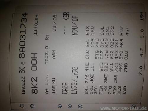

Wie kann "Frau" erkennen ob da eine Servotronik drin ist... ;-)?
Guckst du hier
http://www.motor-talk.de/.../...b-wann-serienmaessig-t1697634.html?...
Letzter Beitrag in dem Thread, Austattungscodes stehen im Serviceheft. Einfach nach 1N3 (mit) oder 1N1 (ohne) suchen.

Habe gerade mit dem Freundlichen gesprochen: Also sie haben jetzt die Spur nochmals vermessen und neu eingestellt... hmm bei einem unfallfreien Auto was gerade 26000 auf der Uhr hat frage ich mich wie die sich verstellt und dann das Auto nach Links zieht wenn hier nicht ein defekt sein soll. Aber gut! Laut Aussage des Autohauses haben sie auch nochmals mit Audi gesprochen und die sagen das es bei der S-Line gewollt ist das die Lenkung schwerer (also direkter) geht. Vor allem im Stand ist es normal. Er könne jetzt nichts mehr machen und ich kann den Wagen morgen abholen. Der Wagen einer Freundin A5 S-Line den wir jetzt als vergleich hätten, lässt sich nicht vergleichen, da ist die Lenkung etwas leichter!!! Super mal ehrlich... ich bin bestimmt kein Erbsenzähler, aber wenn man bei einem fast neuen Auto genauso schwer mit zwei Händen lenken muss, wie bei einem 40 Jahre alten Ford Mustang der keine Servo hat... Verdammt.
Nun ich werde morgen dann hinfahren und schauen was sich nach 1 Woche Werkstattaufendhalt sich getan hat. Sie meinen vielleicht geht es ja nach der Spureinstellung leichter... Alleine der A3 Leihwagen lässt sich normal lenken! Am besten würde ich morgen um 9:00 mit einem baugleichen A4 dort auftauchen, damit dann auch die Hohlköppe das kapieren.
