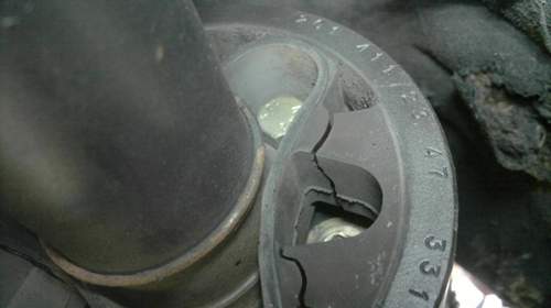

ich habe Probleme mit dem Schwingungstilger der Kardanwelle.
Die Nr. 124 411 06 47 ist verbaut.
Die Teilenummer gibt es nicht bei Mercedes.
Der Schwingungstilger ist nicht einzeln lieferbar. Kann ich ihn einfach ausbauen?
Muß die Kardan dann neu gewuchtet werden?
Hat schon jemand solch eine Reparatur gemacht?

@Willi230 schrieb am 25. Januar 2016 um 21:40:05 Uhr:
Ist diese Nummer auch wirklich korrekt? Könnte die 6 nicht eine 8 sein?
Es gibt einen Schwingungstilger für den 2.3er und 2.5er TD mit der Nummer:
124 411 08 47, zudem die Vergleichsnummer 202 411 11 47 (ist bei MB gelistet).
Messe mal nach
Lochkreis-Ø [mm]: 80
Aussendurchmesser [mm]: 133
Innendurchmesser [mm]: 63
Dicke/Stärke [mm]: 26
Sonst reiche mal die FIN rüber....dann kann man gezielt nachgucken.
Edit: Auf die Aussagen eines MB-Händlers ist leider selten Verlass.....gerade für so ältere Modelle.
Solltest Du die Nummer nicht richtig abgelesen haben und man findet dann natürlich im PC nicht's, machen sich nur sehr wenige Mitarbeiter die Mühe, und forschen etwas nach....

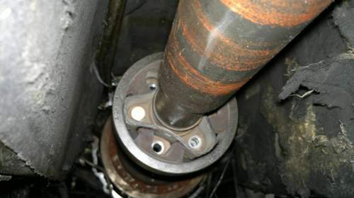

Moin.
Der Tausch des Schwingungsdämpfers ist recht einfach. Da die Gelenkwelle aber von hinten her in dem "Hohlraum" des Teils steckt, ist es etwas schwieriger die Welle abzubauen als es beim Austausch der Hardyscheibe nötig ist.
Die Welle läßt sich nicht ausreichend zusammenschieben um es einfach heraus zu bekommen. Soweit ich mich erinnere muss das Mittellager mit gelöst werden.
Es haben aber auch nicht alle Fahrzeuge dieses Teil.
Im Zusammenhang mit dem Wechsel der vorderen Hardyscheibe habe ich auch gehört, dass die Teile einmal als Ganzes ausgewuchtet waren.
Der neue "Tilger" selbst ist es aber auch.
Bei einem mir bekannten 124 iger hatte sich der Außenring einmal gelöst und ist mit Getöse nach hinten auf die Welle geflogen.
Das Auto fuhr, die Welle kann sich problemlos weiterdrehen, das gelöste Teil rappelte und schepperte, saß dann so ungünstig, dass die Schaltgestänge sich nicht mehr richtig bewegen ließen, so dass ein Getriebeschaden angenommen wurde.
Jedenfalls war nur dieser "Schwingungstilger" kaputt.
Der lose Ring wurde herausgeflext und nichts weiter. Der Wagen fährt noch heute, wie viele andere auch ohne dieses Teil, er hat knapp 600000 km auf der Uhr. Probleme wurden deswegen nicht bekannt.

Ich habe jetzt mit der FIN nachgeguckt, und es gibt 3 Nummern für den Schwingungstilger:
A 202 410 05 47
A 202 410 06 47
A 202 410 13 47
Details sind unten in den Bildern.
Spreche mal mit unserem Mitglied der Mercedesfahrer (die Teilenummer-Geheimwaffe) :D ....die FIN natürlich übermitteln.
Unterstützend steht natürlich auch meinerseits die Frage nach der Teilenummer, da ich das alles sehr verwirrend finde.
PS: Du kannst den Schwingungstilger auch ausbauen. Dieser hat von der Unwucht her nicht wirklich etwas mit der eigens ausgewuchteten Kardanwelle zutun.

am 30. Januar 2016 um 7:36
Moin Tequila009,
vorab vielen Dank für das in mich gesetzte Vertrauen.
Anhand der Fahrzeug-Identifikations-Nummer, welche mir Willi230 per PN schickte, kann ich sagen, dass der Schwingungstilger mit der Teile-Nummer A 202 410 13 47 müsste der Richtige sein. Die anderen beiden von Dir genannten sind gar nicht mehr lieferbar.
Übrigens, die Teile-Nummer: A 124 411 0647 ist im gesamten Teile-Nummern-System nicht bekannt.

Moin Torsten, und danke Dir für die Aufklärung.
Ok, dann haben wir nun eine Gewinner-Nummer.... :D .....und man kann dann z.B. auch diesen nehmen: klick
Dieser Schwingungstilger scheint aber echt ein besonderes Teil zu sein.....ist ja selbst von Febi ziemlich teuer.
Andere Modelle sind da weitaus günstiger zu bekommen...
PS: Willi230, dann kannst Du diese Teilenummer ja mal Deinem MB-Händler unter die Nase reiben.... :D ....von wegen nur mit kompletter Kardanwelle zu bekommen. ;)
