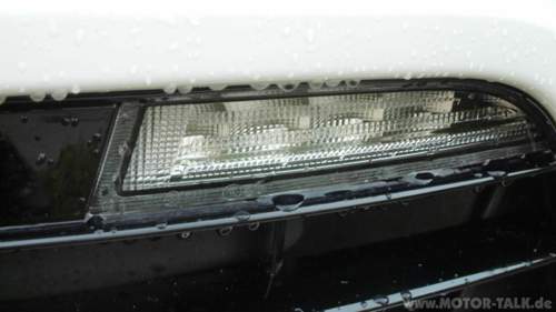

Ich habe heute bei mir das TFL vom R nachgerüstet und bräuchte mal eure Hilfe.
Brauche ich trotz des Serienmäßigen TFLs im Xenon ein PWM Modul?
Die LEDs gehen bei mir nämlich nach kurzer Zeit wieder aus und es werden Fehler im Bordnetzsteuergerät gezeigt.
Ich bin wie folgt vorgegangen:
Ich habe die Pins im Bordnetzsteuergerät so durchgetauscht, dass die Blinker im Scheinwerfer sind und das Tagfahrlicht auf die Blinker unten gelegt.
Blinker, TFL und Standlicht funktionieren wie sie sollen, nur dass die LEDs nach kurzer Zeit wieder ausgehen.
Was kann ich da tun?
Achja, Widerstände bringen da nichts.
Danke schonmal!

Sitzen die Blinkrelais vllt noch dazwischen und daher kommen Probleme. Ach versuch doch mal einen normalen Verbraucher, wie eine Glühlampe, an Stelle der LEDs anzuschließen. Dann weißt du ob das mit den LED´s was zu tun hat oder ob das Steuergerät da was nicht so richtig macht.
xeaL
Also das Tauschen dauerte keine 10 Minuten.
Bevor ich die LEDs eingebaut habe ging es ja auch ohne Probleme.
Ich glaube, dass es an den LEDs liegt. Ich habe das Gefühl dass das Licht nicht dauernd leuchtet, sondern blinkend (wie man es aus Videos kennt) und das BSTG das nicht ünterstützt.

Häng die LED´s ans Standlicht und lass dein Standlicht als TFL codieren ( habe ich irgend wo gelesen das dies geht) Dann leuchten die LED´s so wie beim R als TFL und wenn du deine Hauptscheinwerfer an hast. Der R hat auch kein Standlicht oder irre ich mich ?
Grüße xeal
da wie du richtig erkannt hast, das original Tagfahrlicht, ein PWM Signal bekommt, flackern die LED.....
und warum sagst du widerstände bringen nichts? genau hier liegt meiner Meinung nach das Probl. das Steuergerät erkennt die "falsche" Stromaufnahme und schaltet deswegen komplett weg! mfg

Also mit sehr viel Aufwand passen die LEDs auch in dir normale Front.
Das heißt aussägen und anpassen!
Und natürlich geht's ohne Xenon nicht, da du man keinen Platz für Binker hat.
Standlicht hat der R. Die Funktion wird von den LEDs übernommen.
Ich glaube, dass ich wirklich ein PWM-Modul brauche.
Es geht zwar auch ohne, aber da kann man beim Abblendlicht nicht dimmen :(

Sind die normalen Xenons. Man muss lediglich am BSTG die Signale durch Tauschen der Pins umleiten.

Der Aufnahme von den TFL ist die selbe wie von den Blinkerbirnen^^ Das Problem ist halt nur das R TFL unten in die Stoßstange einzubauen. Da man etwas tricksen muss.
Grüße xeaL
Grüße xeaL
Nicht ganz!
Blinkerbinen mit E Zeichen gibt es nur mit dem Sockel Bau15s (verstzte Pins). Jedoch hat das TFL Ba15s als Sockel (gegenüberliegende Pins).
D.h. um es ganz legal zu bekommen, brauchst du die Lampenfassung vom R (nicht seperat zu bekommen) bzw. einen Satz R Scheinwerfer.
Dabei geht es nicht um die Scheinwerfer selbst, da die Scheinwerfer auf Blinker zugelassen sind. Nur die Birnen sind nicht zugelassen.
