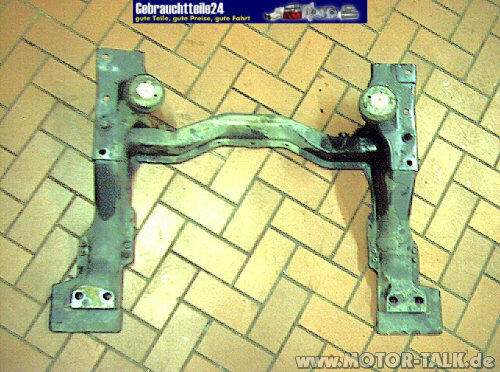

Hi Leute,
hat zufällig jemand ein gutes Foto VON UNTEN von nem Vorderachsträger ohne Querlenker von nem Scorpio MKII?

Ich überlege, mir ne MKII Achse in nen MKI zu bauen, weil die MKI Achse und Lenkung mit den grossen Rädern die ich drauf habe gar nicht klar kommt, ist total überfordert...
Und ich habe schon gewisse Vorstellungen mit welchen Änderungen der MKII Achsträger passen könnte, nur dazu brauche ich n Foto, ich kanns nich bis nächste Woche abwarten um an meinem MKII selber zu schauen ;)

ich brauche n Foto ohne Querlenker ;)

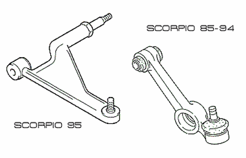

Das wird nicht funktionieren , MK2 ist ganz anders !
Mach das mit der flacheren Scheibe wie von mir erklärt , das sollte reichen !
Scorpio-querlenker

Achstraeger-mk2-vorne

Dann bastel halt , hab im letzten Post ein Bild vom MK2 angehangen !
