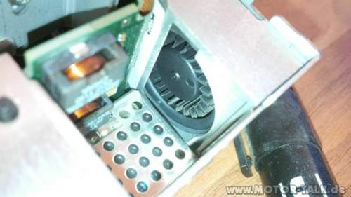

Hallo
Bei mir ist der Fehlercode "Navigationsrechner Lüfter defekt" hinterlegt, falls Audi da nicht kulanz zeigt, kann ich diesen selber tauschen bzw hat diesen Fehler schon wer gehabt?
Unit ausbauen und zu nem PC Dienst gehen. Der lötet nen neuen rein...
